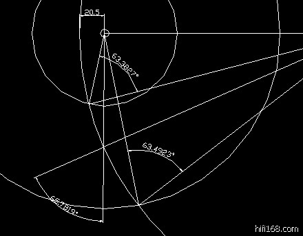

实际上我认为厂家给的超距都有问题,根据我的计算,超距通常在20.5左右时,唱头在每一个点的相对正负差是最小
另外:的确CAD出图很精确,至少肉眼没法分辨其误差...
jpg(2009/6/6 19:19:49 上传)

CAD出图的精确度不会有问题。

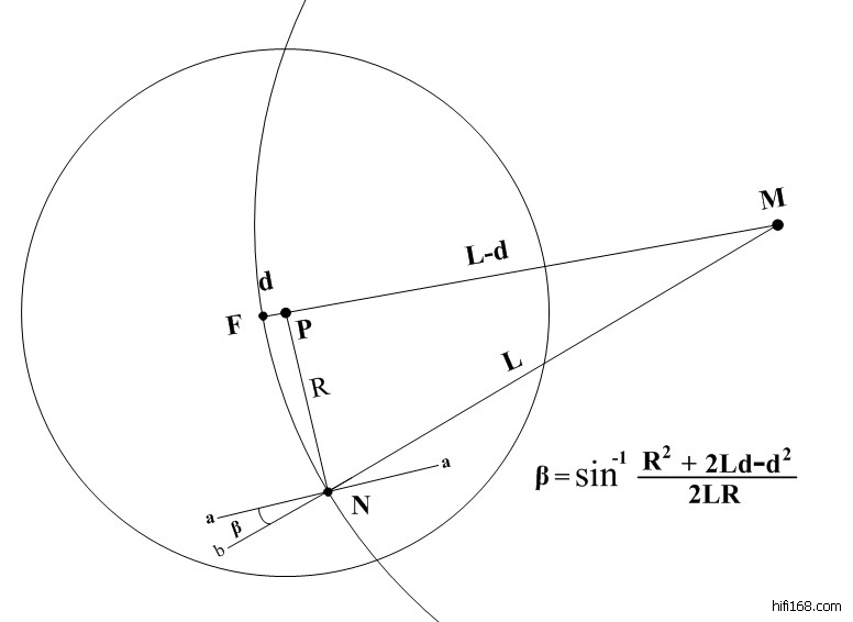

看到大家讨论,也凑凑热闹。
有关于超距和抵消角的确定,我也觉的有些混乱。我猜想,由于黑胶唱机在鼎盛时,计算机还不普及,功能和软件也不完善。因此,如何确定超距和抵消角的运算是很费神的。现在好了,利用微软的电子表格,我们就能编写出一些快速运算的表格,为快速求出超距和抵消角等调整唱臂的参数。
引人抵消角的目的是为了减少重放失真。即使循迹误差角相同,在不同的重放半径,重放失真是不一样的,重放半径越小失真越大。当使用合理的抵消角和超距时,重放失真有五个特殊圈(点),最内圈、中间某一圈和最外圈,这三圈的失真最大,中间某两圈失真为零。其它地方的失真在零和最大之间。
现在的问题是对已定的唱臂,如何选择抵消角和超距,使最内圈、中间某一圈和最外圈,这三圈的失真最小。

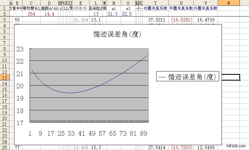

下面的图一是唱臂运动轨迹的一些几何关系图,图中的公式是一个最基本的公式,它显示出唱针在每个点时的循迹误差角。图二是用自己编写的快速运算的表格计算的一个结果。图二中的臂长254,超距14.4、和抵消角预定13这三个红数据是可以随意更改的。输入不同的数据,对应的曲线立即显示出来(曲线形状和抵消角预定13这个红数据没有关系)。
表格里列出了最内圈、中间某一圈和最外圈的失真系数(注意:不是失真数)。当臂长已定时,输入不同的超距(抵消角预定13这个数不必每次都要输入)再查看三个失真系数,选出失真相同且最小时所对于的超距、抵消角和零失真的两个半径值。
通过表格计算得出一个有趣的结果,对于直径30厘米的唱片,接近零失真的两个半径值分别是60毫米120毫米,与臂长无关。
如果对三个失真系数的要求不一样,结果又是另一回事了。

原帖由 溪秀兰 于 2009-6-6 20:35:00 发表
俺的这款唱臂的有效臂长:294mm,其超距是……???……。
帮你算出了,12.3毫米,抵消角17.7度。
