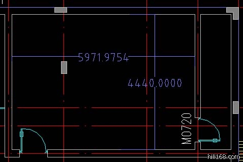

经过一些大侠指点,有点点眉目,结合生活空间准备把空间调大一点点,这个听音室是牺牲了一半的客厅得来,总不能客厅都用完了,下图5972*4440*3200 空间净尺寸,
1.防潮的确是个问题,一点头绪没有,用抽湿机?还是有什么办法?
2.新风通道,还在考虑,原计划的做法有点浪费空间,有考虑过下面两个办法,请高手参详
   a. 室内外墙侧只留内墙孔,新风管道在外墙用水泥水平浇建,优点:不占室内空间,缺点:吸音难做,通道较短,会变成老鼠 蟑螂的良居,空调噪音无法消除
   b.室内天花留内墙孔,建竖直的通风管道到屋顶,外装正压鼓风机,优点:不占室内空间,缺点:吸音难做,声音会由管道进出,空调噪音无法消除
16#
通风方面可考虑用低通滤波器方式来处理。

18#
类似汽车排气管连接的消声器,
找做中央空调的公司,他们会做,只需给出风口的dB值,如30dB。
