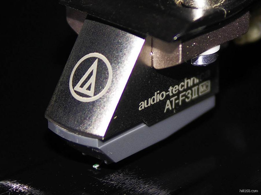

    今天一大早,戴局兽性大发,拿起二年前买的“漏野”:乐圣黑胶盘,不辞辛苦劳累飞身到牙刷找到松香味老师调盘,提升这个“漏野”货,松香味老师将其盘仔细观察,呀呀思雅97MM头,难怪这么“漏野”,这种头会有好声吗?立即与大侠的多仑士160MK2唱盘+铁三角MC头较量,松大强调“我的入门级的MCAT-F3IIMC唱头频率特性10-50000HZ”,这里有重要的技术指标,PK给果可想而知,“漏野”货播邓丽君软绵绵的,好想得了重感冒样,哈哈,松老师一想有办法了,你这盘不错,问题出在头的问题,这个舒尔MM头太漏,技术指标跟不上,我这有个备用的AT-F3IIMC头,这是我特地珍藏的,暨然你戴局要用还有什么讲的呢,换!立即将乐圣唱盘搬到光线充足的茶色玻璃窗旁边动起手来,哈哈大侠手脚也够快的,不到十来分钟一切搞定,接上“漏野”盘试听,我的天呀,这变化也实在太,这声音真对得起这10-50000HZ的频率特性,邓丽君就站在你眼面前歌唱,呀我真狠当初在戴局玩不转此“漏野”盘时猛宰他一下,来个勇夺,怪只怪自已没有先知先觉的能力.....

换上松兄入门级的MC唱头受到的是一种震撼,唱头的针杆上装有两组置于磁场中的线圈(线圈是由99.99996%的无氧铜绕制的),受到针尖牵动的线圈因切割磁力线而产生感应电动势。因线圈本身即振动系统的组成部分,故其体积和重量应尽可能做得纤巧,线圈匝数一般绕得不多,故输出电压大都很低,频率特性10-50000ZH。

音响系统是一个整体的系统,仅仅就黑胶音源来说,转盘、唱臂、唱头、调整的功力、唱放的素质等等,每一个环节都是不能忽略的。过分强调“唱头”的差别而忽略了其他方面的差异恐怕也不对,97用的唱放和F3用的唱放不同,其实也是声音差别的很重要因素,如果97用一个高素质唱放匹配,相信声音表现会好很多。
我喜欢就事论事,讲客观实际,不会小看“漏野”“垃圾”器材,重视适当匹配、扬长避短的发挥和应用。要讲“漏野”“垃圾”,我的器材全部算得上O(∩_∩)O哈哈~!!但是我玩得很有信心…………
