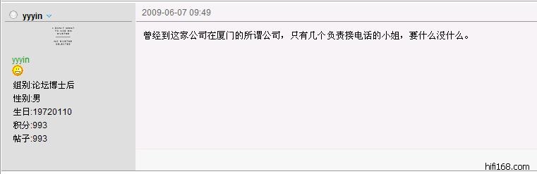

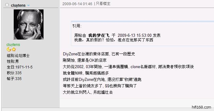

http://bbs.hifi168.com/showtopic-126199.aspx  目前只有 HiFi168 和 淘宝站 有卖帖,其他“音响材料网、家电论
坛、耳机俱乐部”等网站全已撤下。
图
jpg(2009/6/23 10:14:21 上传)
