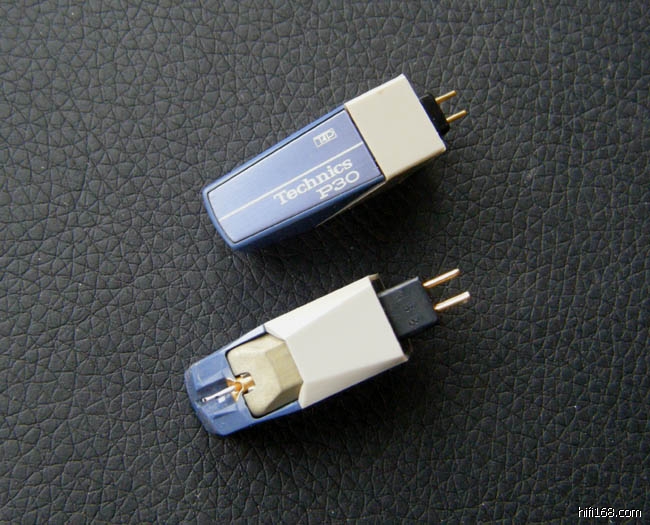

24#
松下 T4P 唱头
黑胶配件01:二手松下T4P 唱头 ¥60 / 个(成色90% 唱头唱针完好)已售

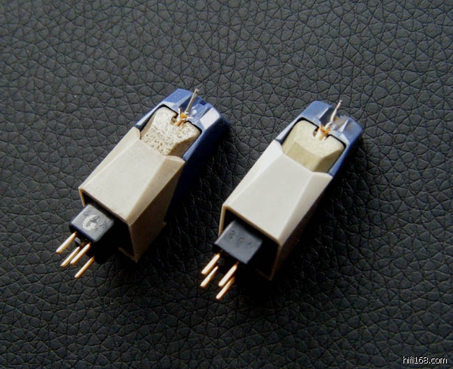

25#
松下T4P 唱头
黑胶配件02:二手松下T4P 唱头  ¥20 / 个(成色50% 针杆损坏)已售

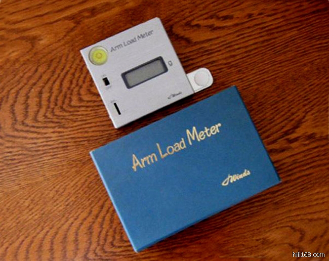

27#
黑胶配件04:日本原装黑交唱机电子针压计 ¥2550
95%新,有原包装(日本售价近5万日元,较贵。还是推荐使用本帖黑胶配件02)

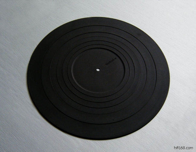

28#
松下原装唱片垫
黑胶配件05:二手松下原装唱片垫 ¥40(成色70%)

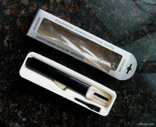

29#
黑胶配件06:意大利原装自发电黑胶唱片静电消除刷 ¥1850
使用方便效果显著,90%新,有原包装

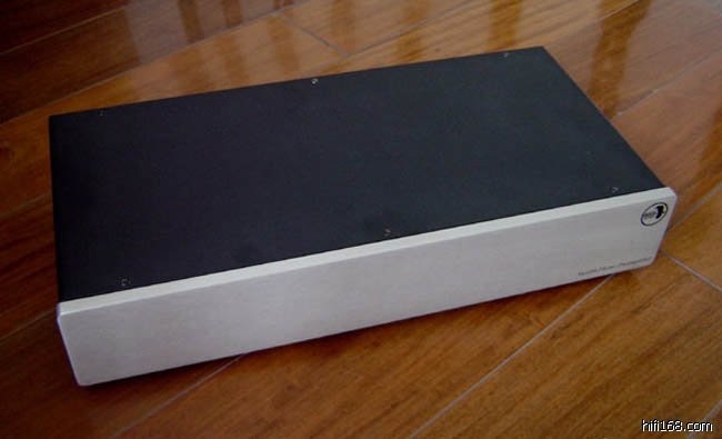

30#
黑胶配件07:替朋友出美国原装 ROGUE MM/MC 唱头放大器,9.5成新以上,有说明书,没有包装。¥4200(已经售出
