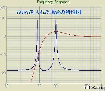

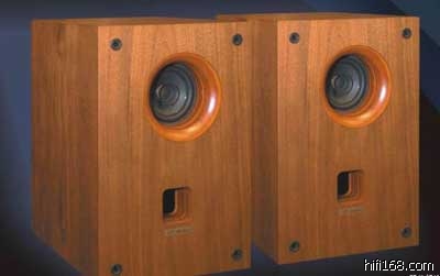

最开始是参照日本发烧网站的箱体设计作出的产品,如下图:
箱体按照日本发烧网站的专为优雅设计来制造,用材更好,外观更加豪华精致.
日本发烧网站原文网址
http://sennin.image.coocan.jp/Audio/AURA_SOUND/AURA_SOUND.htm
设计参考下图中的音箱:
按图中的设计,音箱的低频下潜将达到60HZ左右(-3DB).很难想象,如此小的单元和小的箱体能够达到下潜如此深的低频。下图是日本发烧网站对该音箱的低频响应测试图:
(58.78 K)
2009/9/9 23:10:35
这款音箱的声音还是非常不错的,人声很好听,温暖而厚实的中频是这款音箱最大的特点。但这款音箱也有个明显的缺点,最主要是高频不够亮(15K),人声不够细腻甜润,听人声的时候没有歌手的口水将要喷到脸上的感觉。

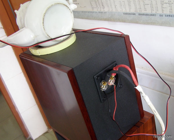

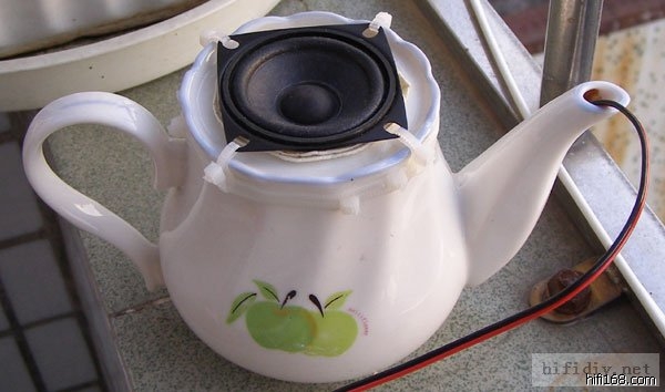

17
2009-09-09 23:41
有一次拿了一对优雅两寸的小全频喇叭(NS2-143-16B ,频响220HZ-20KHZ),由于懒得做木箱,就随便拿了一对荼壶来作箱体。居然效果非常不错,这对小箱子有着优雅全频中最好听的中高频,就是低频太差了点,不过这也是这种口径的喇叭的通病。有经验的老烧都知道,圆形的音箱箱体内驻波最少,最容易出好声,所以很多老烧都有用泡菜坛子做音箱的经历。
优雅两寸全频喇叭(NS2-143-16B ,频响220HZ-20KHZ)
声音非常好的荼壶音箱,有着优雅全频中最好的中高频听感:
(107.78 K)
2009/9/9 23:41:12

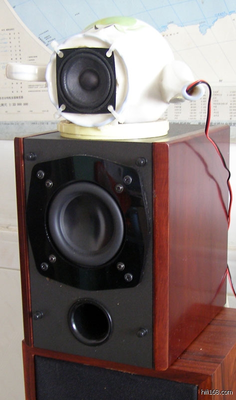

huangweicai
18
2009-09-10 00:19
有一次无意中把荼壶音箱和优雅三寸铝盆并联在一起,一开声,声音就让人沉醉其中!高中低三段非常完美,高频细腻,直上20KHZ,中频温暖厚实,人声甜润,低频结实有力!

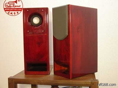

二,志诚家电上的优雅三寸铝盆“胆鬼箱”,声音特点:中低频都不错,特别是低频好,没高频。
(40.17 K)
2009/9/10 9:39:27
