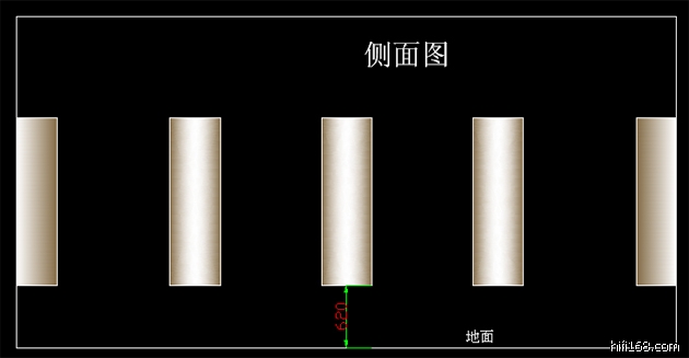

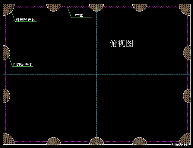

20#
这是惠州听音房最后采用的设计图
扇形声学道具的作用是吸收低频驻波,用于四个墙角;半圆声学道具处理宽频段的吸收,多个组合构建,可改变房间规则的形状;两款声学道具组合应用,可以使房间获得均匀的混响时间。
原设计中房间四周要求装上挂帘,这视乎房间主人的喜好,但建议装上挂帘,一来美观,二来对声音效果有提升。
