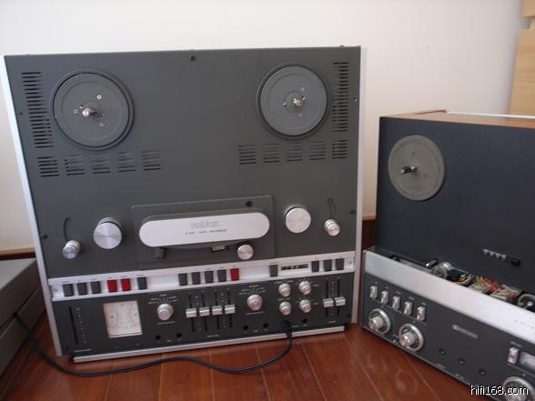

有朋友可能会关心A700的价格,这样说吧,基本上是A77的2.5倍。按照分量来算的也合理,这家伙非常重,差不多也要赶上两台A77了。体积也大了很多,从照片上大家可以看出来,原来A77单独看看也算比较伟岸的,可是放在A700简直就是小弟弟,灰头土脸的。

首先从外观上看,A700基本上具有了专业机的范儿,整个前面板全部是金属的(A77是塑料的),做工更加扎实,有条状散热孔,看上去很装B。机器两侧还是依照Revox的传统,有两块装饰木板。电源线直接作死的,不像A77是可以拆卸的。
从外观上可以很清楚地看出,A700的走带系统要复杂得多,实际使用下来走带更加平稳,没有噪音。相对而言,A77的走带系统就显得比较业余,虽然用起来也没什么问题,偶尔摩擦噪音大了一点。磁头组件没什么花头,A77,B77,A700使用的录音和放音磁头是完全一样的,抹音磁头有差别。
电平表头做的很漂亮大气,高A77一个档次。有一个多出来的功能对于我来说非常有用,那就是高音、低音衰减增益调节(trebel , bass)这样我就可以根据原版带的实际录音特点和状态调整出最合适自己听感的音色。A77碰上高频过亮的带子那是没辙的,这下A700有办法了。
速度选择3档,3.75,7.5,15IPS。多了一档15IPS,我从来没见过4轨 15IPS原版带,所以估计只有高质量录音的时候才能用上了。

昨天晚上正式A700上岗了。用过Revox的朋友都知道,它们对RCA发烧信号线是非常不友好的。两个插头太近,几乎没有发烧线的头子可以并排插入(发烧线为了唬人,插头经常做得很粗大),A700则又多了一个问题,除了并排上的空间限制,还多了一个插头长度上的限制。我的一条RCA信号线由于插头和随后的热缩管太长,线身粗,难以弯曲,费了老劲才搞定。当然,原来的插头是不可能插进去的,不得不把外面的旋转固定紧固头拆掉,用铝箔简单作了个套子屏蔽一下。之前用Canare的散线作过一条可以用的小插头RCA信号线,但是实际效果和我一直用的信号线差距太大,还是用回来了。
说声音表现吧,声底和A77如出一辙,噪音明显小,走带更加平稳,高频更加细腻。相比之下,A77中低频的比重更加多一点,A77相比较显得有点浑了,A700的低频更加具有清晰度和弹跳感。
差距还是摆在那里,打个比方,如果是CD的话,应该是10K VS 15K-20K的水平,也就是说水平的差距并不如价格的差距那么大。我不清楚当时A77和A700的价格到底差距是多少,知道的大虾麻烦告诉一下。
A700在经典的A77上还是有比较明显的提高,不愧是Revox 民用机中的一流产品。我给予4颗星的评价。
A77的结构和A700比,确实显得非常业余,重量和价格(现在的价格)也相差甚远,但其声音表现却并没有相差太多,正如楼上某位朋友说的,也许简单经典的线路才是好声的真正原因,A77不愧是经典,给予5颗星的评价。
(备注:A77,A700都是老古董了,无从确认真正的状态。但工作正常,磁头新净。实际播放效果非常好。此评论是基于这两台特定机器的个人意见,仅供参考)
