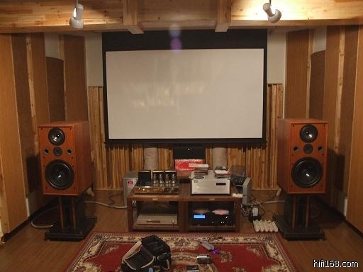

器材:音源:WADIA 581、STUDER A730、YBA CD1、EMT981、多能士LP等
功放:马兰士7、8、JADISI DA50、老关211、达萧前后级、BELL胆机、西门子胆机、ALTEC1590B等
箱子:SP100、西湖LC6.75、B&W805、SPENDOR BC1、乐爵士5/9、3/6、查特维尔PM200、EV SIX、JENSEN 1200XL等

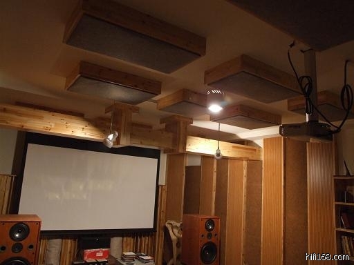

小房间配大箱子有很大的难度。特别是英国箱。
如果是直白点的、速度快的箱子呢,就容易多了。否则,驻波问题永远是问题。

听音环境多大呢?

简单看了下,关键的是房间里没有针对低频的吸声结构,穿孔吸声优于裸露的吸音材料(只是不容易控制频率),而海绵只能吸吸高频,继续加强低频吸收是对的,但是纸箱这种办法治标不治本。
恐怕有很多人不知道如何去制作吸收低频,低频没吸多少,中高频喝了满肚子。
