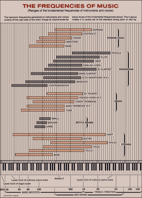

“一白遮百丑”的俗语应该听说过,原意是肌肤白嫩水灵可以掩盖许多的不足和缺陷。延伸的意思是:一个突出的、主要的优点可以掩盖许多的不足和缺陷。
对于音箱(或音响系统),中低频到中高频(80~4KHz)就是最最重要的、最主要的频率段。这个频率段做好了,是可以掩盖其他频率段的许多不足的。(生理声学上的解释这里就不罗嗦了)
有悟性的朋友看看下面这张图表就会明白…………
所谓的低频延伸、高频延伸,我认为大概属于“画龙点睛”的范畴吧,有就“活”,无则“呆”。
但是“发烧友”有谁去认真研究过80Hz~4KHz这个频率段【要播放好】需要什么条件?仅仅从电声学的角度就值得普通发烧友研究的了,更何况欲使它获得相对理想的还原水平??
记得我与兄弟闲聊的时候曾经说过:(常规扬声器而言)5英寸扬声器是这个频率段比较理想还原的极限口径(4英寸才是比较保险的口径尺寸)。我可没有糊弄兄弟,到目前为止,我的发言我认账,即使我“解释不清”的我也认账。纵观天下获得实实在在好评的扬声器箱,那一个那一款没有使用4~5英寸口径中低频扬声器单元的??那么,一个6.5英寸或7英寸的中低频单元加一个1英寸左右的高音单元的书架箱,或者没有“可以比较理想还原80~4KHz频率段口径的扬声器单元”的落地箱,就算它吹得上天入地,叫你如何相信它????(电、力、声转换法则及振盆发声原理就不能通过)
