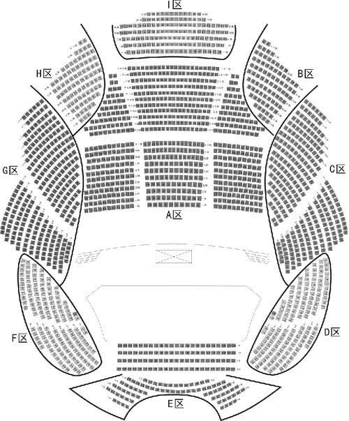

东方艺术中心音乐厅的音质为什么要比大剧院好呢?这个问题值得探讨一下。
2个音乐厅内墙的装饰都是GRC板,GRC板后面金属骨架所形成的空腔是吸收低频的主要原因。那么谁能为音乐厅内的各个区域带来中低频的反射,而且这种反射越多总体音质就会越好。东艺为什么好呢?就是它带来了更多的这样的反射。东艺共9个梯田,其中A区是正厅是个大梯田。E区在舞台后面,I区在A区后面。由于这些梯田高度不同,不同梯田落差所形成的垂直侧墙是木板装修,它可以为各个区域带来富含低频的声音反射,这是东艺声音较好的主要原因。其实东艺不是声音不好,有的区域声音非常好。只是它不同位置之间音质落差比较大。我一直向朋友们说,要坐靠近侧墙(木板装修)的位置,而不要坐在中间的位置。如果坐在A区,则要靠走道,也比坐在中间位子好,因为离侧墙更近。
国家大剧院音乐厅可以提供低频反射的墙体是舞台和一层正厅两侧的MLS反射墙,所以大家可以看清楚,国家大剧院最好的位置是一层正厅,大概是6-11排的位置声音最好。声音比较平衡。
jpg(2009/11/14 23:11:06 上传)
最后编辑alma 最后编辑于 2009-11-14 23:11:24
