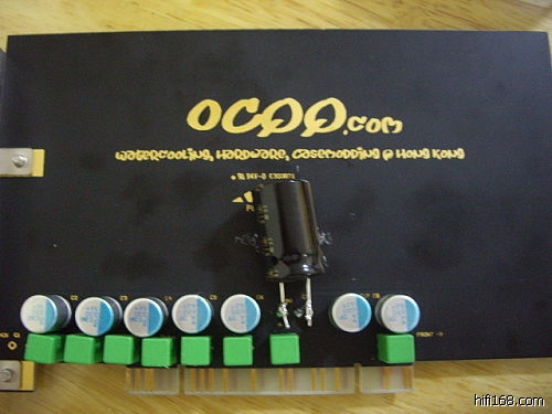

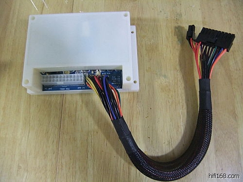

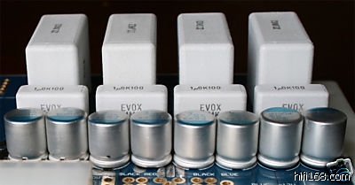

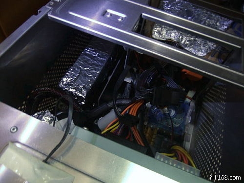

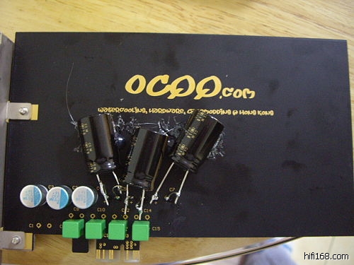

有什麼方法另電腦干擾減至最少 diy 声卡屏閉 正想講入電腦火牛淨化器
Sound card前的電容卡是幫忙濾電,和卡上的電容,所儲的電,是給Sound card用的, 而那些電容不單可以儲電給Soundcard用,更可以過濾那些電帶有的noise(電子干擾造成的, 不是指聲音),放在Sound card後的,是幫忙做屏蔽(即是幫Soundcard擋EMI) ,而且有清潔電流的作用,但對Sound card的幫助比較低,建議盡可能也放一張電容卡在Soundcard後,即是合共用3張電容卡。
圖片都是他拍的

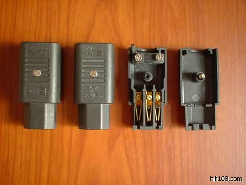

原帖由 天天升级 于 2009-11-24 12:23:00 发表
梁大师是否用的是瑞士 SCHURTER 4781 电源尾插
瑞士SCHURTER 4781(紫铜镀金)电源线尾插质素不错,SCHURTER另有镀白金的更高级产品,但我更喜欢直焊的电源线尾插。英国RS电源线尾插质素也不错,经济抵用。
