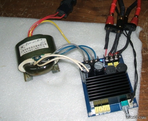

对于胆机的声音,阿胆已经基本听腻了,想不到这个玩意却让阿胆大大掉了一次眼镜....
这块板不贵,才100多,功率却可以标称达到100Wx2,科技进步就是神速!
拿到测试版,第一时间就上机测试,音源是传神α-1CD机,音箱是LM102MK2。
经过几首常听的歌对比,掉在地上的眼镜终于可以重新戴上...该版还是缺乏低频的分析力,不耐听,左右声道的分离度不高,缺乏立体感,听一些比较有感情的歌曲时,显得尤为呆板。总的说来,这个功放电路缺乏音乐的感染力,亲和力,血肉感...,但是期间也充满了飞利浦对音乐的理解力,细腻柔和的风格特征。
在开始粗听之下,该芯片出来的声音和胆机非常相像,如果没有对比,很多人都会认为是胆机的声音,柔和细腻,确实比某些集成块出来的声音要爽。
当然阿胆也试过搭配S6的前级推动该测试版,在大音量的时候,该功放就断电保护,而且声音提升不大。
不过以这块板100多的价位,确实值得大家用来改善一下电视机的发声系统,让老婆大人也可以感受一下科技的进步.....

通过改版的试音,告诉我们烧友一个声音,科技在不断进步,我们的发烧精神也要不断进步,不然终有一天,发烧厂家会失业的.....
而且发烧厂家不妨也做些这类低端的精品,慰劳一下各位烧友家中老婆大人,不要光顾自己玩高端,让老婆大人还在“欣赏”那种几元钱一个的电视机喇叭....
又要劳烦阿胆再闭关研发了,希望S6的最佳拍档(后级)在明年初能与大家见面。

楼主用个R20的R牛来推,那也太........个人认为,D类功放主要问题还是在电源部分没有好好设计。
数字功放人们会慢慢地接受它,这只是个时间问题,呵呵
