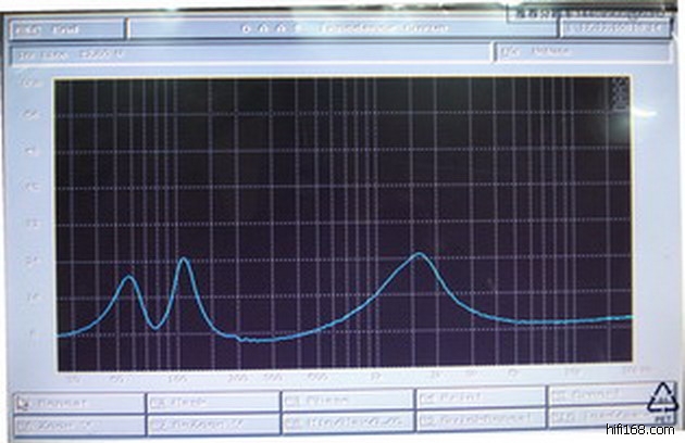

shazi2000:建议你将音箱的容积缩小1/4,再从新调整倒相管长度,可能会有更好的声音表现。后面我们来聊一聊箱体容积问题。

箱体容积分析:
在确定了喇叭之后,DIY音箱最难的不是分频器的设计,而是箱体容积、箱体形状、倒相管尺寸比例及位置安排、吸音材料等。为什么会出现指标好而听感不佳的情况呢?因为大家都将所谓的指标只是片面的停留在幅频特性(与声压相关的指标,例如频响曲线)上,而忽视了其它更重要的指标—时域特性(与时间相关的指标,例如脉冲响应、频率响应的群延时、积累衰减频谱等)。
在确定了喇叭之后,箱体的设计合理与否占整体结果的80%,也就是说音箱设计的成败关键在箱体设计。
用专业术语来讨论音箱箱体将涉及到阻尼、电阻抗与声阻抗的匹配、传输速度与延时、互调失真等等。这些东西理论性较强,对于初哥就像现代人读文言文,生涩难懂,我们不妨用“白话文”随意聊一聊一些主要方面。
低音喇叭装入箱体之后,喇叭的往复运动将引起箱体内的空气从正压到负压无规律的变化(音乐信号是无规律的),这种状况对于喇叭的纸盆来说,箱内空气对纸盆的作用好比是有一根弹簧在作支撑。箱体容积大时空气弹簧的劲度就小,箱体小时空气弹簧的劲度就大,这应该比较好理解。
当空气弹簧劲度大时,阻碍了喇叭的快速启动,但容易使喇叭在没有驱动力时快速静止;当空气弹簧劲度小时情况恰恰相反。
启动快,音箱对弱信号的跟进速度好,音乐表现细节丰富,纤毫毕现。
启动慢,音箱对弱信号的响应速度慢,音乐表现细节遗失,声音粗涩。
静止快,声音表现干净利索,层次分明。太快则声音发紧,不润泽。
静止慢,声音表现拖沓浑浊,层次混乱。
这这种“快”与“慢”是一对矛盾。启动快需要箱体大,静止快需要箱体小。音箱的设计永远是在平衡矛盾中求折中,也就体现了箱体设计的重要性。
国外HI-FI音箱设计的普遍做法是箱体稍稍偏大,追求宽松和灵动,再在喇叭震动系统尽量增加内耗,并且但对功放的阻尼要求较高,通过较大的电阻尼来控制静止速度,BδW、雨后、天朗就是典型代表。也有追求准确的做法,比如JBL的大部分产品。准确的做法往往用在监听箱的设计上,此种状态下低频量感不多,收得也快,难怪有人觉得JBL的低频不够。
Shazi2000寄给我样板的箱体偏大可以从阻抗曲线上反映出来,双阻抗峰的谷点比标称阻抗要高出不少。
这种做法也不是完全不可,好处是低频的下潜会更低,声音表现会更松软一些,但离shazi2000希望做监听箱就有距离了,准确讲是带有一定个性的HI-FI音箱,并且需要尽量配搭高阻尼的功放。
