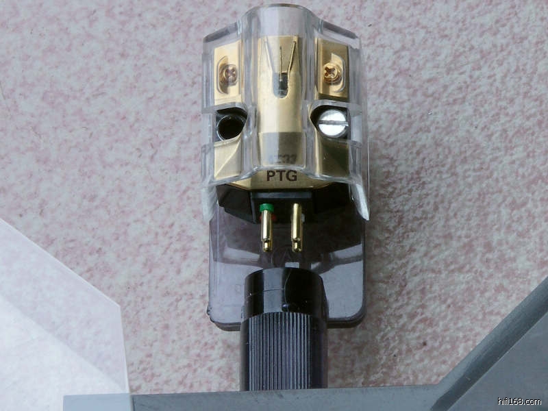

看了KCC123兄等大侠们对AT 33PTG唱头的评价,终于按捺不住把她买回试试,通过几天调校,终于可以让它比较自由自在地“一展歌喉”了。

经过几天兴奋而又紧张的连续奋战,唱头基本调试完成,效果非常不错,低频和中低频弹性、凝聚力良好,具有霸气、规模感同时更显宽松;中频和中高频宽松甜润,密度感、临场感优秀,情感表达能力优秀,音色自然流畅;高频细腻绵密延伸,让你实实在在的感觉到高频的厚度感其实与中低频的宽松感具有同样的功效——入耳即化,绵密舒服!!声场三维立体空间感更显宽大,声像聚焦定向定位良好,形体感强烈。所有这些,当然是与折腾唱臂的“成果”是分不开的。总体上说,AT 33PTG唱头整体表现明显比原有的F3-II唱头强,一个字——值!
这应该是进入2010年最称心的一件新年礼物了O(∩_∩)O哈哈~!!!!
