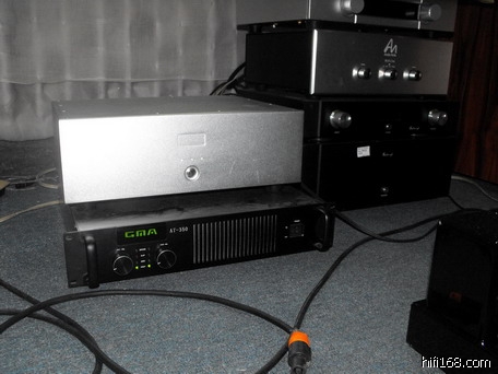

集中回答楼上几位坛友的提问:
一、关于用什么功放配搭我们参考2号(12"号角箱)的问题
      参考2号的灵敏度是97db/M.W,单从指标来说对功放的要求不高,小功率功放都可以足够驱动。但功率太小的功放在播放大动态曲目时瞬间供电会不足,从而导致低频发软、发散,并严重影响低频乐器“形体比例”和“质感”的表达。我自己平时使用的是一台自己DIY的2×250W纯后级,前级是佛山一烧友DIY的胆机。
    我们设计参考2号走的是“中性”路线,尽量追求平衡、准确,所以整套系统出来的声音特点与音源和放大部分关联更大。如果选用石机配搭,建议功率不低于每声道100W。
    配搭胆机我们做过许多尝试,目前还在继续寻找最佳方案。前些时候我们用“传神M2”搭配感觉还不错,KEN版听过后也给与了肯定,但功率偏小(仅4W),大动态时有些吃力。据说新版M3很好,只是没有亲自试过。
