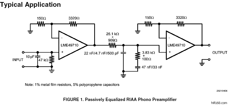

原帖由 开心果 于 2010-1-10 12:19:00 发表
原帖由 松香味 于 2010-1-10 1:16:00 发表
顶顶老哥!
见过分两级处理的电路,记得是在以前的《电子报》还有《无线电》合订本上面都有。
最好上图.
是这样?

24#
png的图怎么看不了?说访问的资源来自网营资讯?是上传到168的哦。
jpg的没问题
25#
原来是这个图,LM4562的PDF里也有一个同样的,不过电容标反了。
这个的精度还是可以的,误差在0.1dB以内。

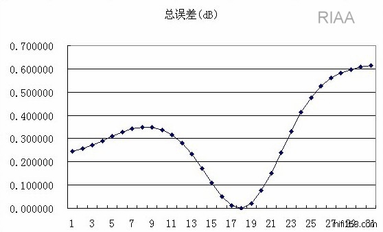

30#
原帖由 无难 于 2010-1-10 20:29:00 发表
我推荐这个,还是买的老南京管子,效果都觉得很好了
http://www.tubebbs.com/thread-95582-39-1.html
做好的帖子在这里http://www.hifi023.com/thread-120693-1-1.html
模拟了一下,大约的结果如下:
