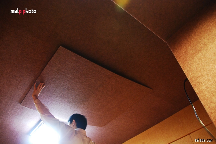

第二个声学武器,名曰“声波加速器”,结构相当简单。
黑胶 • 摄影 • 茶——听觉、视觉、味觉盛宴
263#
此物安装在沙发上方的天花上,其作用是利用内外空气的压力差,将前方引导过来的声波加速,然后反射到听音位,目的是使喇叭的直接音与反射音到达人耳的时间得到合理的控制。

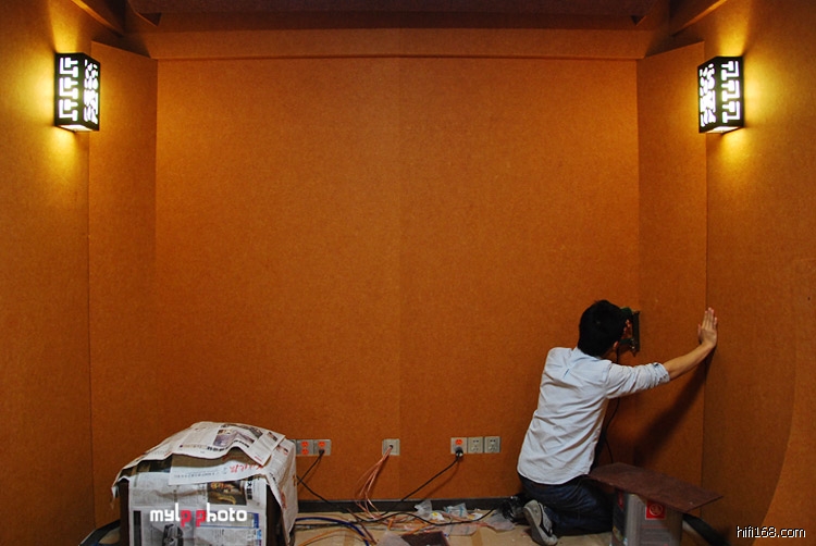

第三个声学武器,名曰“低频陷阱”。这玩意基本每个房间都会有的,是减少房间低频驻波的有效手段,制作手法一般比较繁琐,又龙骨又吸音棉,又弧形又里外几层什么的,但我这个制作起来那是相当的简单,就算动手能力极差的人都可以做,只用一块吸音板包住墙角就OK了,没有搞错,就是这样,什么都不用做了。

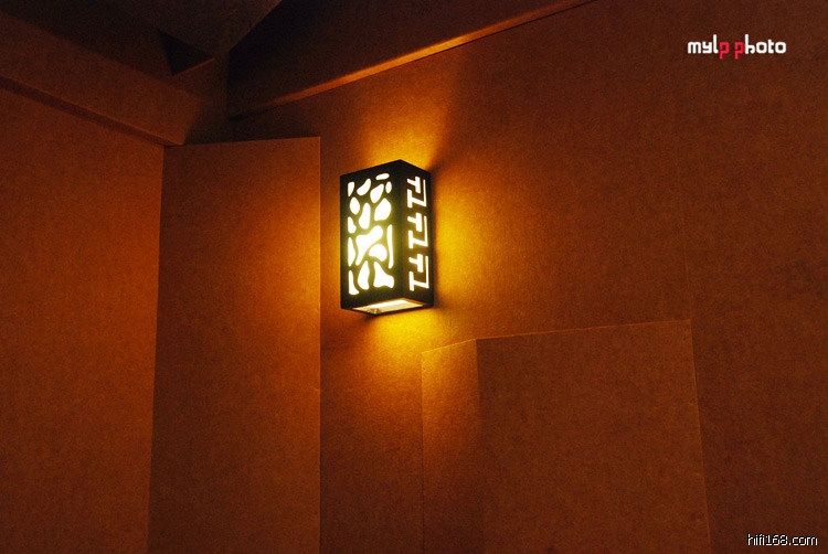

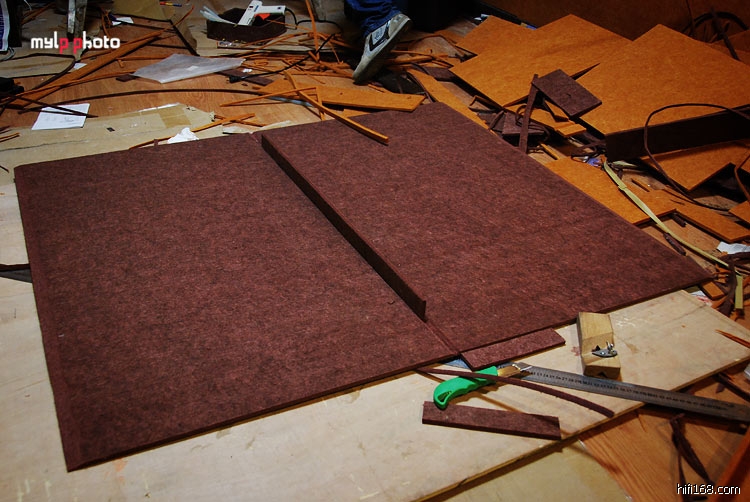

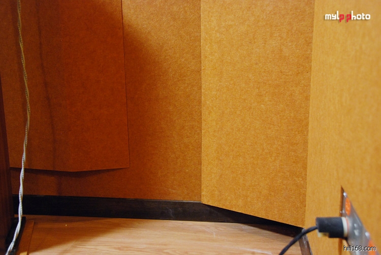

在旁边的墙身再设一个“陷阱”,当然做法有点不同,中间拱起一定的角度形成空腔。
266#
需要注意的一点是,上下必须留有一定的空间供气流出入。
