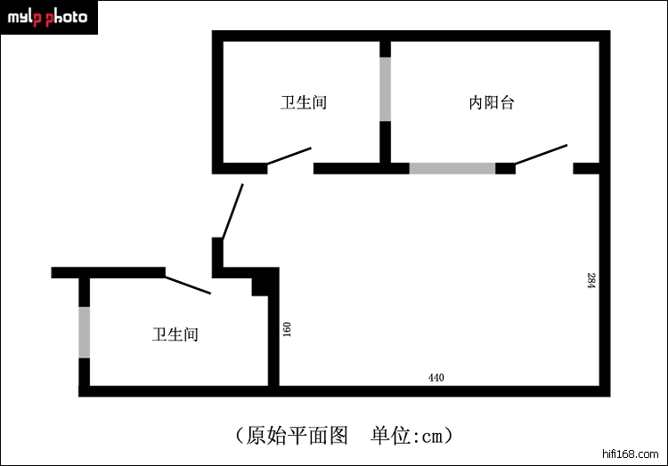

凡是搞建设都是从搞破坏开始的。先上个原始的平面图,这已经是最大的一间房了,楼高2.8米,内带卫生间和内阳台,共有三个门一扇窗,这还好办,麻烦的是房间一角被另一间卫生间占去一部分空间,使得整个房间不成方正的形状,需要动点手术。

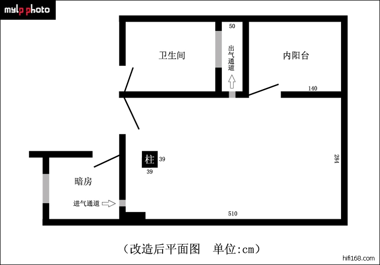

鼠标点几下,手术就完成了。这是改造后的平面图,打掉外卫生间与视听室连接的墙,将其移动一下,让视听室获得了5.1米的长度。但手术也留下了一点后遗症,就是室内出现了一根柱子,顶部还有一截横梁,旁边靠墙处还有一条下水管!所幸的是,柱子正好位于房间的中轴线上,也不碍事,后面会有处理这些后遗症的招。改造后房间里只有两个门,没有窗户了,门一关就成了密闭的空间,所以通风透气成了重要的问题,因此在后墙与对立的侧墙会安装一进一出的换气扇。
内卫生间变成了外用,而另一个外卫生间变小后正好可以用来搞一个暗房,多年不玩暗房了,现在又可以重温胶片时代的梦了,听歌之余可以冲洗一下照片,想想就觉得爽。。。

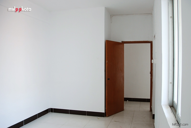

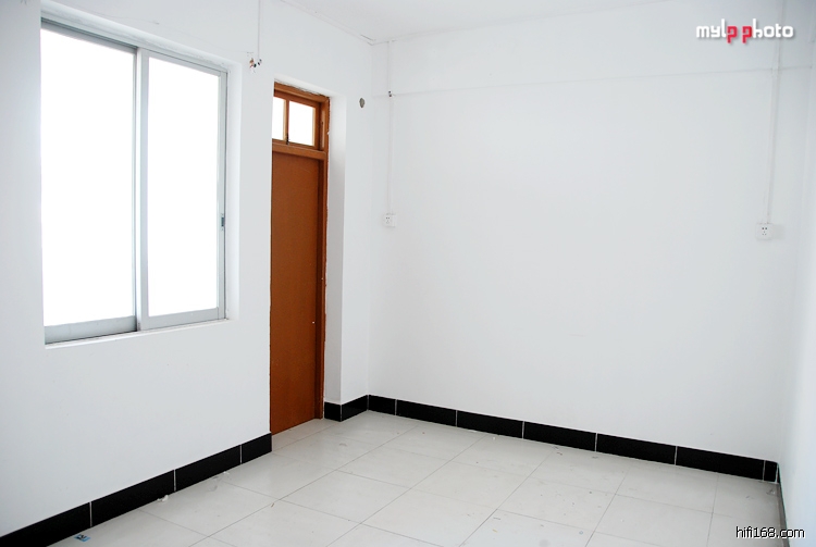

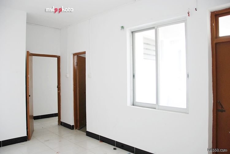

上几张改造前的现场图片:

回复 5# mylp 的帖子
通道有点浪费空间。
