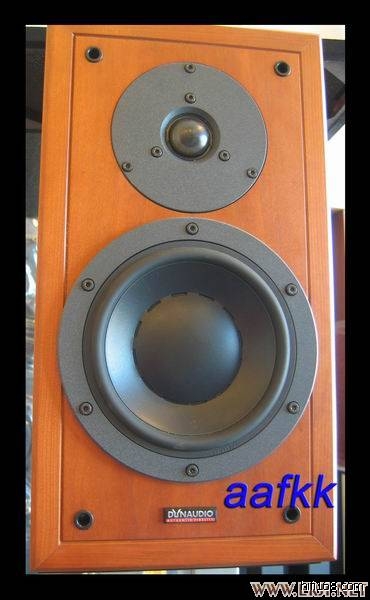

回复 92# mwin 的帖子
不是单元想的问题,我仔细比对过丹拿的每个细节(通过网上搜索比对、行货实地比对、杂志上图片说明比对),包适:
1、单元细节(单元的悬边)、音盆、骨架的细节、音圈、振膜的细节特征
2、分频器细节(分频器的样式,排列细节,电容元件的印刷字母,分频器底板的细节----(我认为分频器要做假且做得像是有难度的。。)
3、单元上螺丝、螺母的细节(请注意,螺丝上是有刻字的,对比过行货,一模一样)
4、接线柱的红节(颜色、质感、电度细节)
5、铭牌的细节(黑色铭牌及银色铭牌)
6、防尘罩的细节(对比过防尘罩的纹路)
7、前几页烧友说的接线柱外围底板的刻字细节
8、内部包装的细节(包装箱子取出时塑料袋的包装方式、说明书与海绵塞的包装方式)
9、最后听声音,我不敢说我对丹拿的声音有多专业的了解,但声音一点不比行货店里听到的差。。
以上这些细节从我购买前开始,近半年来,有心无心中进行的比对,照片也下载了不少了。。呵呵。。
所以,证明一样东西是真是假,不是光说就行的,要有依据,要有说明力。
说“水货”是假的朋友也需要拿出依据,才有说服力。不能光说,价格便宜就一定是假货。。这个逻辑是不成立的
HIFI的利润是比较高的,尤其是音箱,许多利润都在销售渠道当中。。“水货”与“行货”的差价出在这里了。
我买的地方是实体店,有一定的规模,还有买丹拿的其他型号,包括新款的X系列,不仅如此,还有谱乐诗、JADIS
朗泉等功放,还有天朗等音箱。有些也是水货。。哪道都是假的不成??
造假也需要成本的,HIFI造假,做A货,和服装、鞋包等是有很大不同的。HIFI造假成本高(要造得如此像,声音也好
成本更高。。)但HIFI目前的市场其实并不大,没有规模的话,他造假的成本会比丹拿造真的成本更高。。。
我认为我买的箱子是“水货”但是真货。以上是个人的感觉,欢迎大家评论。。

回复 73# 富盛 的帖子-附图
查了一下,1.3MKII的音圈应该也是Kapton音圈,1.3SE的是铝音圈,富盛朋友的说法不太对吧。
