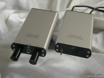

Amtech的耳扩还有一些特点
(一)、强悍的电流输出:
Amtech的耳扩其实测得的最大功率在8ohm状态下有9W的输出功率,在32ohm状态下有2.25W的输出功率,而最大输出电流达到1A,以耳机所需要的驱动电流数十mA到数百mA这无疑给了最高保证。
(二)、分离式电源:
为了使放大器得到更纯净及更安定的エ作环境,Amtech的耳扩将电源分离开来,在电源Box内有一个52VA的环型变压器以及一组共13200uf的滤波电容,还有一组足以输出1.5A的稳压线路。藉以提供给放大器(耳扩)绵延不绝并且干净.稳定的能量。
(三)、可当前级使用:
其实Amtech的耳扩不只可当耳扩可也当做一台前级使用。由于失真非常低仅有0.00146 % ,加上超低输出阻抗频宽达到330k以上。因此当前级使用依然拥有极为优秀的特性。

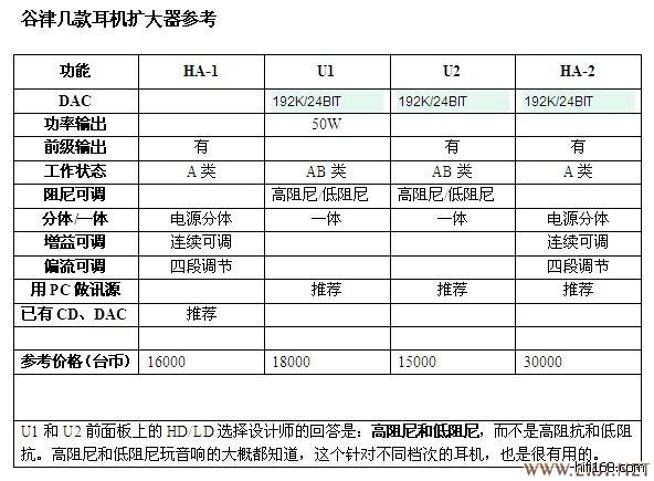

谷津又出新品
这个也是费了一些功夫搞出来的
