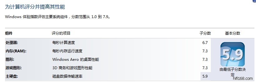

看看我的3A平台WIN7评分
AMD8450u+790GX板+4G内存+ATI 4850显卡+希捷7200.12
新一代的AMD的CPU就更加快了,这是一年多前的配置了,上网EASY JOB。
3A FANS
最后编辑Willson 最后编辑于 2010-02-01 00:41:32
