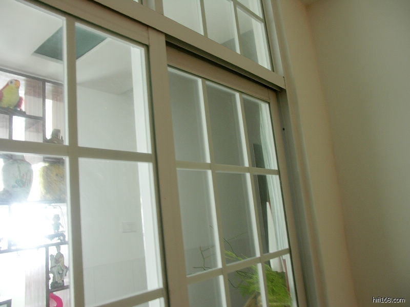

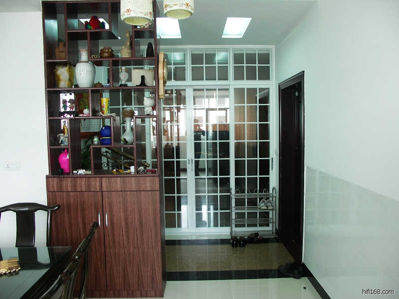

34#
主客厅“争取”到手,“切割隔离”方案通过,接下来就是“实施方案”了。
下面就看图说话吧!
图片右边是大门;大门前深色地板是过道;中间玻璃轻隔断里面是听音室,听音室“玻璃轻隔断”尽量占用一些过道面积(0.8m),并采用双层玻璃中间加支撑格、轨道推拉结构;使听音室面积由原来的4m x5.2m=20.8平方米扩大到4m x6m=24平方米,尺寸比例也相对更好。
图片左边是餐厅博古柜,除了可以存放一些物件外,还可以使餐厅显得更“独立完整”。

35#
我咋感觉这个门就超过2000了呢
逗你玩儿

37#
原帖由 ray_ji 于 2010-2-1 22:34:00 发表
我咋感觉这个门就超过2000了呢
的确是超过2000;因为是从“过道”切割过来的面积,下面没有梁子,不能砌砖墙的,只能玻璃轻隔断。
