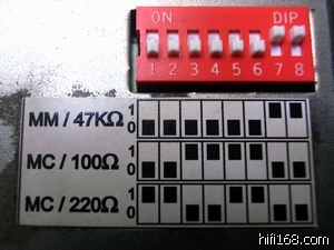

我用的唱放是pro-ject box se,最近想玩MC头,看到后面选择MC的位置有两档,一档是100,另一档是220(如图),不明白这是什么意思。是指的高输出与低输出吗?如果我用低输出的MC头,应该选择哪一档?

好像是说你唱头阻抗乘以8.5倍为好。。。。
还是不明白无难兄的意思。
不就是选择A或者B这样的问题吗?乘8.5干什么?
看你用什么唱头,如果是EV的话,就选100欧姆。
“MC的位置有两档”是输入阻抗匹配选择。
不同的唱头有不同的“最佳”输入“匹配”阻抗;
最佳输入“匹配”阻抗=唱头直流阻抗+唱头交流感抗。通常按唱头高频上限频率计算。
高级mc唱放的输入阻抗选择有5~8欧姆、10~20欧姆、30欧姆、60欧姆、100~150欧姆、200~300欧姆等多挡选择,如果自己有一定动手能力,可以自己动手调整到使用的mc唱头最佳输入匹配阻抗;如果为了方便,可以选择最接近的“输入阻抗”挡即可。
有一个原则:输入阻抗——宁可略微大,也不要小。
mm唱头其实输入阻抗匹配更显重要,47k常常不能发挥一些mm唱头的高频延伸特性…………。这是一个悲剧…………

意思是你翻开你的唱头说明书,看唱头的阻抗是多少?用这个数据乘8.5,最接近多少?100欧还是200欧?
简单说是功能和阻抗设置,开关设置在图一的位置,是接MM唱头的,设置在图2和图三都是接MC唱头的,图二和图三分别是两种阻抗设置,100欧姆和220欧姆,至于设置在哪个阻抗好,要看你的唱头阻抗,试验下就可以听出来的,一般阻抗设置的高,高频好些。
