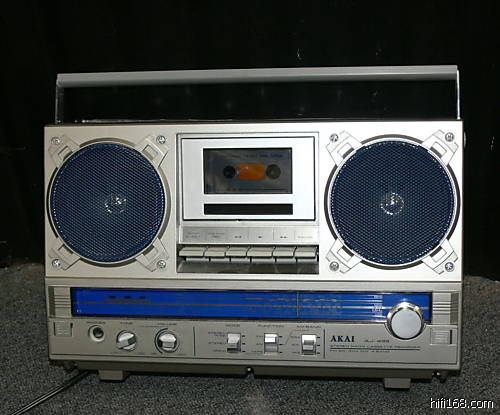

2010-07-20 22:30
显示全部
(106.01 K)
2010/7/20 22:29:41
这台“雅佳”美到无与伦比。一起欣赏。
旋律是音乐的生命,是器材的灵魂。
