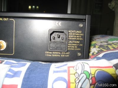

我自己的MBL CDP2 和同事的1431CD机铭牌上背面均写了230V 115V字样,见图!
但是今天我将CDP2接于110V电源上,CD机无法启动。机器上也无电压切换按钮或者开关。
询问:机器这样写电压有什么意义?如何将此CD机改为110V电压?

照你所描述应该现在使用的是230V输入。电源尾座那个保险管的装置,如果可以拆下,180度调换位置,应该就是115V输入了。(别试,最好找个师傅看了再动手)

哪里哟,我是购入了PS AUDIO 300的再生 电源,它只支持110V,今天已经将CDP2改好了电压!很简单!谢谢各位烧友!
