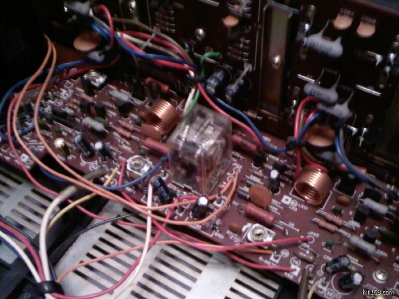

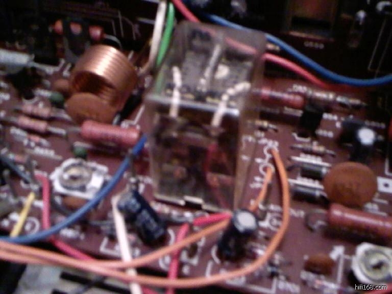

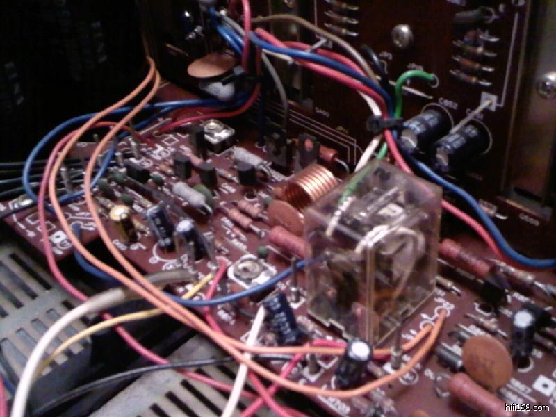

功放最近一直有一个问题
就是中间的这个透明的罩子之内那个东西 像个拨片一样
来回的自动拨动
拨到上面的时候 音箱就出声
拨到下面的时候 音箱就没声音了
非常的着急 非常的郁闷
我的感觉是 不知道是不是和空气潮湿有关系
因为感觉潮的时候 这个情况就总出现 就是大概在春节后发生的这个现象
不潮湿 干燥的时候 功放就正常
可是总觉得就这么放着不管也不是个事情呀
本想打开清理一下 这个罩子他还打不开
就眼睛看着它来回拨动 真是郁闷
特此请教一下论坛的前辈们
这种问题应该如何处理?

继电器接触不良。。。

请问一下 这个如何修理??
因为这东西我打不开它

找懂的人帮你弄。。。

谢谢楼上前辈了!!!
我一直怀疑是广州最近潮湿的气候对它有影响
春节之前一直好好的 从来没出过问题
今年春节在广州过节的 没有回家
今年返潮现象非常严重
那段时间开始出问题 但是不严重
最近就是 一潮了 就这样
一旦干燥了 又非常的正常。。。。

换一个,很便宜的

这是一个保护继电器,当检测到输出有直流时断开输出,这时音箱就没声音了。
如果其触点无论在上或下音箱都没声音,那么这继电器接触不良。
按楼主的情况应该是天气潮湿影响了电路的工作点,造成输出有直流,换继电器是不行的。
试试用风筒向功放内部吹10~20分钟,再开机。潮湿天气建议不要关机。当然重新调整零位也可以的。

谢谢楼上的老哥前辈
我在想
也许是潮湿导致了某些电路出问题 造成输出有直流
虽然是哪里出问题了我不专业 查不出来
但是我想如果我用酒精把电路板都擦拭一下
把氧化(也许是氧化,也许不是)的清除掉
不知这样可行?

在广州,潮湿天气建议不要关机。每星期要把电器都开开。
