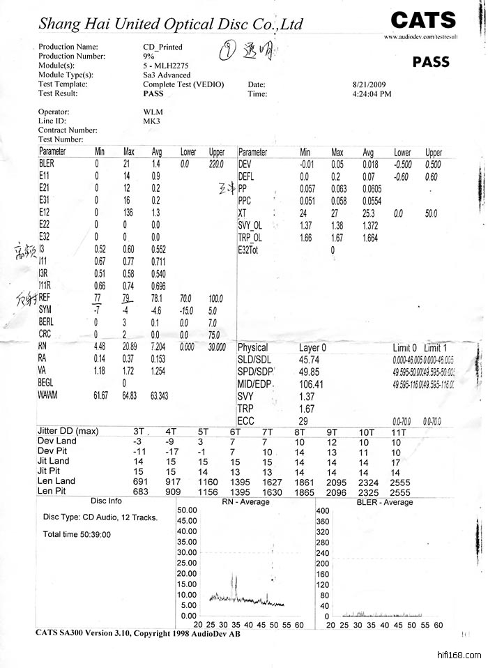

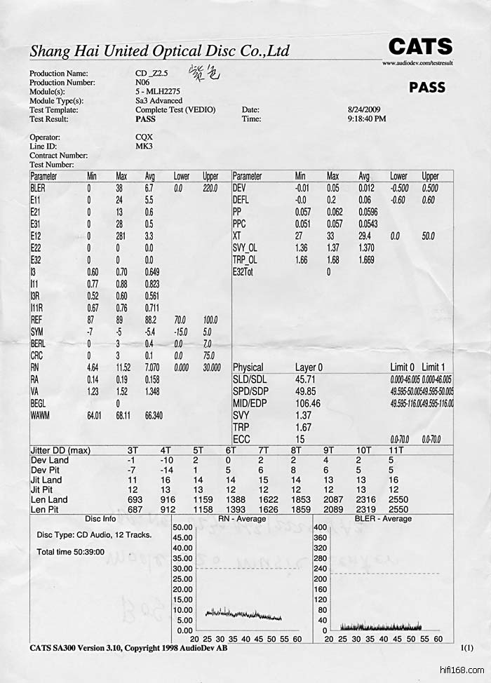

紫银合金AQCD在研制过程中做了大量的科学实验,用数据来证明听到的东西。
以下就是众多实验数据中的其中两份,是用瑞典CATS公司的SA300光盘质量检测仪器进行测量。
这是普通光碟。
这是紫银合金光碟。

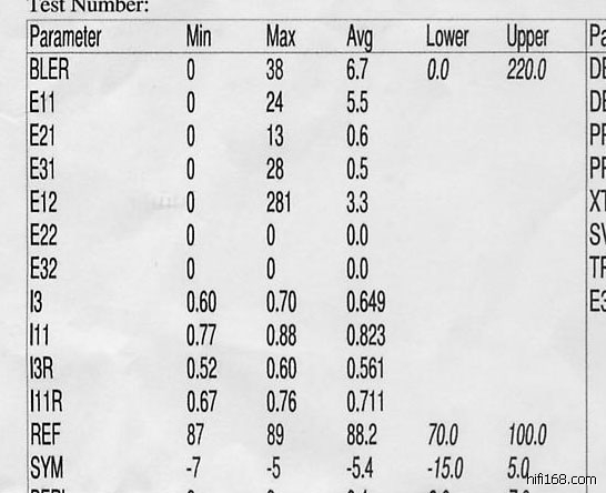

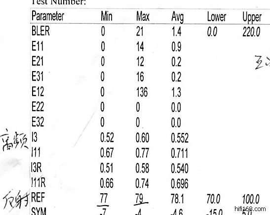

先来看比较容易懂的数据:反射能力REF,100就是最好,就是100%全反射,70是及格。
普通cd的平均数值是78.1,
紫银合金的平均数值是88.2,也就是说,同一个人去照镜子,照出来当然还是同一个人,但出来的一个是78.1%的像素,而另一个是88.2%的像素,谁的影像效果好马上就知道了。

在以上图中还可以看到, PP互串项目,互串当然越小越好的,普通cd是0.0605,紫银合金是0.0596。

时基误差JITTER LAND(3T) 方面,时基误差当然越低越好,普通是14,紫银合金是11.
JITTER PIT (3T) 普通是15、紫银合金是12.
39#
ECC(偏心)越小越好,普通cd是29,紫银合金是15.
