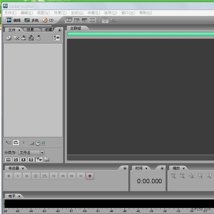

我用这个录音软件试了一下,感觉还可以,我是把唱放的信号线转接入笔记本的麦克风插口录的,录完后编辑很方便,缺陷是没有监听,据说买个好的声卡效果更好,也可以解决监听的问题,不过俺还没试过
