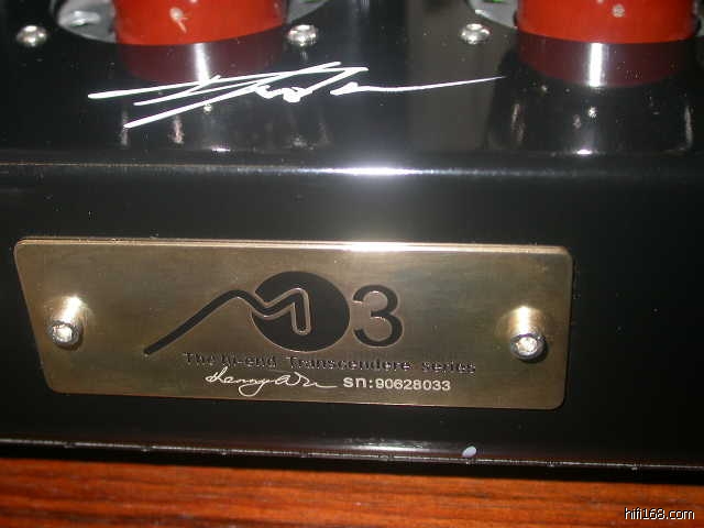

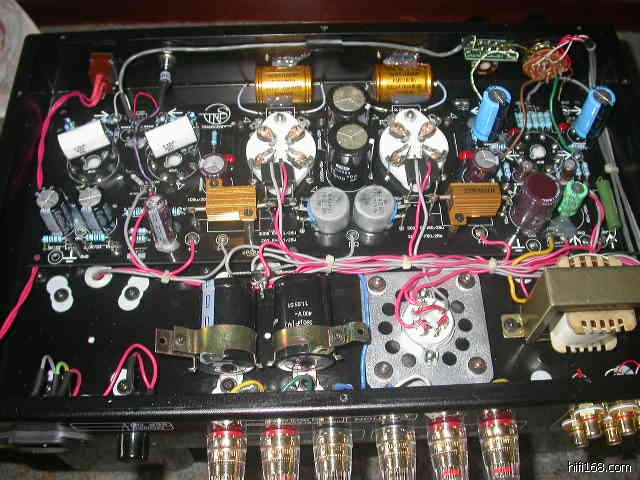

当晚所用 M3 是我带来的,先升级至 Supper 线路,再换上一对 0.22uf 630V Jensen 油浸铜膜电容,一对 0.22uf 630V ESTi  银膜电容,电源部份换上一对 ESTi 电解电容。V5 换上 ESTi E82CC,其他胆管不变。现场配搭 ESTi Music Minitor 音箱,播喇叭花的着名录音 Durm & Tracks,低频下潜的深度比 JBL4425 还要深,音域相当宽阔。
蔡博士为这台亲自调声的 M3 签名留念

哦,这个让人浮想联翩啊!我已发了两种高素质的整流晶体管给阿胆(其中一种是蔡博士推荐的),想听听晶体管整流的M3声音怎么样。
