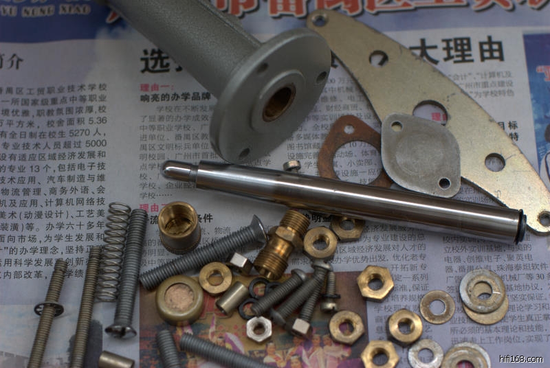

散晒!
最怕重装后发现多了几根螺丝。
jpg(2010/6/12 10:20:55 上传)
欢迎光临高盈电子城三楼琉瑪唱片,一起感受黑胶的魅力。电话:13312884688.

一般更换轴承垫和铜珠有两种,一种是铁质轴承垫和钢珠,一种是塑料垫和铜珠,两种最大的区别在于底端的珠子的材质,象THORENS 124,EMT都是底部是钢质,而301,401的原设计就是铜质。如果用钢质,就比较耐用,但是如果301用钢质的话,就会在轴承柱的底部形成不可复原的磨损,用铜质的珠子磨损的是珠子,珠子是可以随时更换的,而且可以不同角度使用,也忠于原创设计(材质)。这两种我都有,至于二者音质上的区别,则没有认真的AB比较。
楼主其实也可以更换轴承柱的底端铁片,原配有些单薄,这些配件网上比较容易找到。
