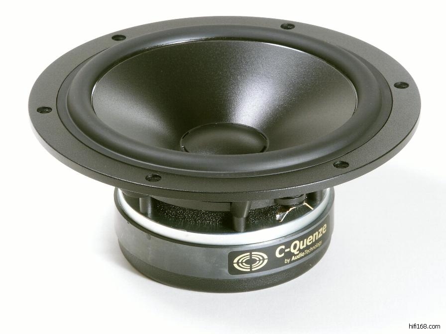

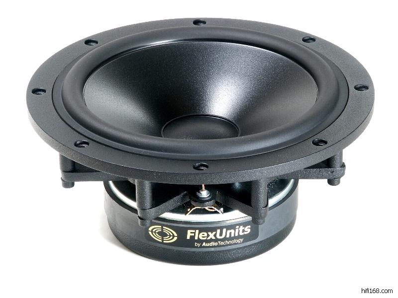

Flexunits系列是高价系列,型号多,使用复合结构框架,声音浓郁厚重而且不失高解析力和透明度,成就非凡,使用在Siltech等音箱上,
C-Quenze系列是平价系列,型号相对少,目前口径只有150-230mm的几种,使用外购的一体式盆架,频响曲线平直,声音比较现代一点,透明度和解析力较好,也不失AT的味道,使用在更多的品牌上。
还有一些是混合使用。
以下是相同口径的Flexunits系列与C-Quenze系列对比

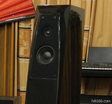

潘主编,rockport mira上的AT中音怎么有两款吗?

原帖由 GRAMMY 于 2010-8-21 10:28:00 发表
是啊,都是C-Quenze系列的,但是最新的采用了三明治振膜,这种振膜是不可能再做出带孔的形状了。
三明治振膜比较适合用作低音单元,用在中音单元上不见得好听,AT中音的那种浓郁甜美的音色会淡很多,或许解析力会更好,但是AT喇叭的解析力已经足够高了,我不希望它变成Eton那种超高硬度三明治振膜的声音。
AT厂老板自己就喜欢PP盆,认为这种PP盆的声音更好。请看我们的采访。
使用三明治振膜,主要是应客户的需要。

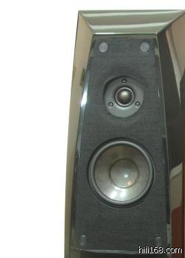

给你看看新款不带孔的,也是 C-Quenze的,很简单,从盆架就能看出。
三明治振膜的:
229#
振膜好像也不一样,这个没有光泽,我贴的那个亮亮的
我没有想到at才4个人,而且恐怕是定制的东西比较多,出来的单元五花八门的,有这样的感觉

原帖由 GRAMMY 于 2010-8-21 17:22:00 发表
这个是在Rockport场采访时拍摄的,铁定是同一款中低音,看着没有光泽应该是拍摄的问题。
