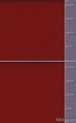

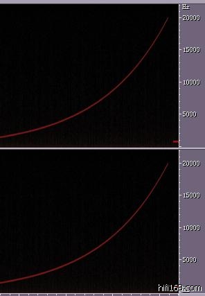

先上一张频响测试图
频谱分布是否均匀也是直接影响听感的重要因素
由图可见,频谱分布非常均匀,延升到20K以上

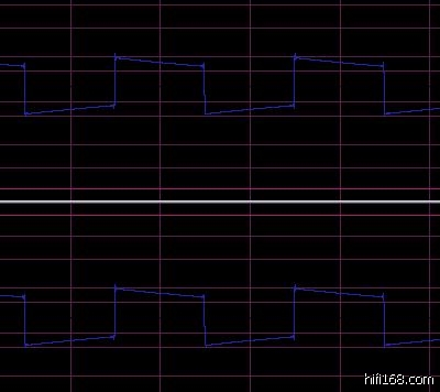

告诉大家一个遗憾的消息:这个测试没有通过,几乎很多机器都没有做好这个,方波特性也是影响声音个性的重要因素
一般来说,如果方波特性呈斜率下降的话,高频都会上冲,在实际听音中也印证了这点,这台机器的高频显得比较华丽,刚一出声,就会觉得高频细节特别丰富,一下就能抓住人的耳朵,还以为是匹配的原因引起的,后来移师到另一位朋友那里听,配上胆机听还是这样,后来用它做转盘,用另一台参照解码器来解码,终于才能避免这个情况,SONY在这个级别的机器上这样的做法让我百思不得其解,可能有几个原因造成的:1可能这台机器是被摩过机的;2可能SONY在做一种讨巧的声音,3可能这台机器的设计师换了人。错过了造机最辉煌的时代。从整体来说,在这个级别的机器,它的做法已经非常重料,光是机芯就让人充满信心,进出仓的高级感是其它机器所没有的,笔者还注意到一个细节,在仓门还有胶条配合密封作空气隔绝,这些小细节保证了机器能经受时间考验,这台机器虽然不是SONY最高端的机器,但同样见证了那个辉煌的CD时代,这台机器整体听感中性平衡,高频稍显亮(若不是那小小的高频问题,应该是可以打上满分的),声底属于不修饰的中性,细节丰富,频响展得很宽广,和其它价格高不可攀的机器比较起来,这台机器应该属于性价比很高的机型

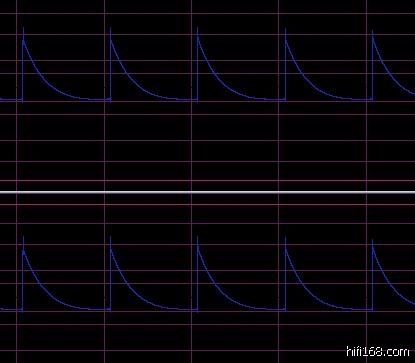

脉冲波特性:
17#
原帖由 小反 于 2010-7-15 9:48:00 发表
经过反复思考,SONY的这台机器的低频延伸和整体的平衡度不应该是这样的表现,造成这个情况的可能是测试设备的误差,过几天机器回来用示波器测试,看是否是测试的原因造成
