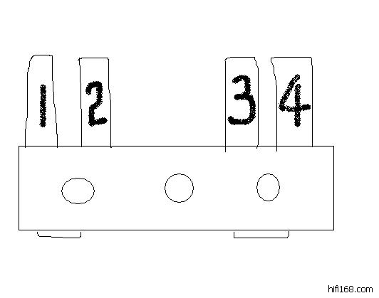

由于小弟不了解推挽胆机的工作原理,所以一直不知道,四根功率管 应该哪两根是配对的?
画了一张很粗糙的图。请问:
A)1-2配对;3-4配对
B)1-3配对;2-4配对
C)1-4配对;2-3配对
哪个答案是最合理的?

四个一起配对。

您的意思是:四根都要参数一样的,然后就随便插了?
如果其中一根管子损坏的话,除了替换该管子,还应该替换哪根,才算对称,如果不是四根都换的话?

YES,,,

我的推挽胆机有两边调整的偏压旋拧,一边是调整1、2管的,另一边是调整3、4管的。所以,以我的推断,应该是1、2管配对,3、4管配对即可。
不知所以的推挽胆机都是这样设计的,这个我也搞不清楚,也许楼上也对。

1-2,3-4是绝对配对,四根管是相对配对,当然四只管子参数一致是最好的.致于说到其中某只管烧坏要换,最好是全部换掉,人为损坏另当别论,全换还是成本问题,最好是一起换同期产品

12配对34配对。当然4个都配对更好
