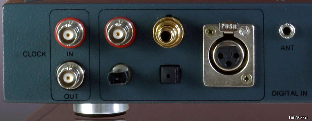

如图,这个DAC http://bbs.dalaba.me/viewthread.php?tid=4591&extra=page%3D1也什么都有,但只要转盘支持时钟输入,那么DAC就选择时钟输出到转盘,使得DAC 和转盘达到同步和更高的精度,这样便会得到更稳定的数字音频信号。其他方式便不会选择了。
关键是你的DAC与转盘支持什么样的链接方式,这还跟链接线本身的素质有关。
