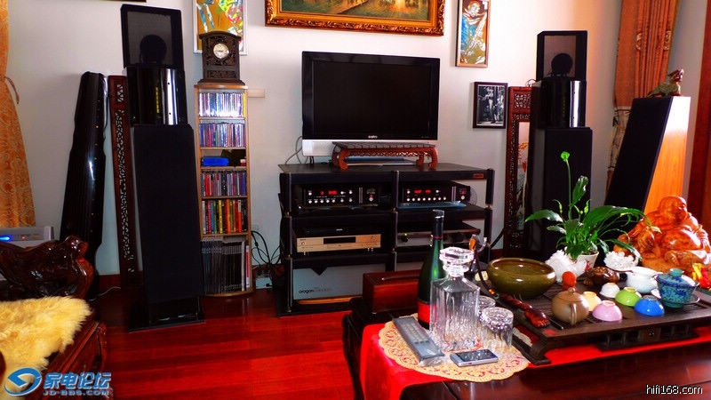

极低价出参考级Clements Reference RT-7,高频有屏风喇叭的清晰与宽松自然,贵在与中低频的衔接良好,结构类似马田芦根的思路,声音颇有MBL的味道。上海(浦东三林)自提8500,13661669630(16:00以后)

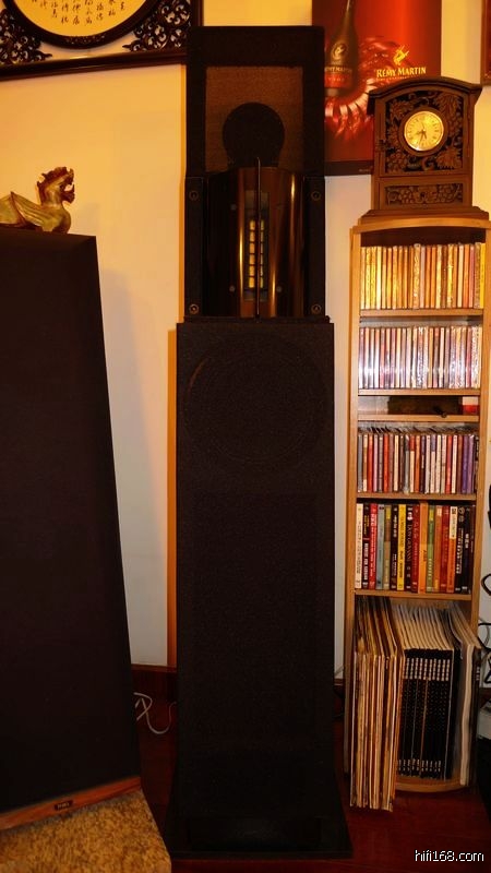

顶级7寸长Clements Ribbon丝带高音,可至150KHZ,8寸Clements Kapton低音,悬边是向英国订制,是世界上最薄的悬边之一,配合Compression Line反射迷宫箱体,低频可下潜至26HZ。分频点1575Hz,Wonder-Cap与Solen电容,以及陶瓷电阻分音器。喇叭高116CM,宽27CM,深48CM,重量为90磅。效率88dB,平均阻抗6.5奥姆。RT-7的喇叭端子是用Tiffany制品,可作Bi-Wiring使用,而且,还有高频增益的设置,它有三段,每段调整2.5dB,可以对不同的环境做高频的补赏。
Clements不是新品牌,70年代就已在得克萨斯州的达拉斯创立。最早他们也是生产传统型喇叭,80年曾在美国CES中展出一型全Ribbon的喇叭当时售价美金6000元,那么昂贵的Ribbon喇叭是否已经解决了低频决了低频不足的问题?仍然没有。此后,Clements就把全部精神投注在Ribbon高音单体的研制上,期待以Ribbon的高音配上特殊的低音设计而达成最佳的组合。后来Clements卖给了加拿大多伦多的Jim Richard,公司的正策仍然朝向Ribbon高音与传统低音混血的方向。一系列Ribbon与传统低音喇叭结合的型号也陆续推出。其中,最高级的就是Reference RT-7,1984年生产,当时售价美金4500元。在当年的夏季CES中,有代理商在会场中谈到这对喇叭,当时用的扩大机是Spectral,口同声连连称绝。
为什么叫RT-7?R是指Ribbon、T是Tweefer、7是指Ribbon的长度为七吋。为什么柢要七吋长呢?这是最佳的长度,太长、太短都会对Ribbon的扩撒散角度,与低音单体音像的重迭等有负面的影响。RT-7的Ribbon以灰白色的薄布罩住,布里面是铝制的Ribbon。或许经常会听到、看到有关Ribbon喇叭的种种,但是对Ribbon的好处恐怕不甚了解。一般Ribbon的生产成本大概是普通半球型凸盆式高音单体的五倍,它所能承受的特续功率约为一般高音单体的3~4倍;而它所能忍受的温度高达华氏300度,它没有喇叭框架,所以减少了振动的问题,它的线圈重量仅为一般高音单体的二十分之一。看了这些特性,相信您对Ribbon这种单体会有更进一步的向往。这条铝带Ribbon是怎么装上去的呢?它与一般喇叭单体一样,当然需要磁铁。在RT-7上面用的是一长条厚约1.5吋的高级陶瓷磁铁,这片磁铁能够供应10000 Gauss的磁力。而整个Ribbon单体先以特殊黏胶将Ribbon黏在一种Kapton的材质上(Focal、Eton都用这种材质做纸盆材料),然后再「精确」的固定在金属座上。为什么要说
「精确」的固定呢?因为,每对RT-7都是配对的,每支RT-7上面的Ribbon其效率的误差柢有1dB,共振点祇羞1Hz,阻抗柢差0.1奥姆。为了提醒用家它是左、右配对的,Clements 除了在喇叭线端子旁写有「左、右」字样外,外包装的的纸箱地分别用红与蓝色区别。所以,当经销商将RT-7送到您府上时,不要以为经销商送错型号了。为什么RT-7要在、右配对呢?请注意看RT-7 Ribbon部份的结构。每一支RT-7上有二条Ribbon,它仍是固定在一个弧面上,二条Ribbon之间以一片造型优雅、有弧线的木片隔开。这样做是什么用意?二条Ribbon正、负组将正相声波向内投射,以求得最佳声焦点;而负责将反相声波向侧投射,使反射音(此时变为正期)经由面折回声焦点处,创造出绝佳的音像。因此,如果您把左、右二边摆错时,将会发生向投射的声波是反相、 而向外投射是正相,这就是为计么RT-7要特别提醒用家 注意左、右配对的原因。
低音单体材质先进低音单体与 Ribbon单体有着时简相位的排列。单体纸盆以Kapton材质制成。读者需知,Kapton材质比一般盆或胶盆更轻更硬。使用这种材质的低音单体速度感都 相当快。纸盆用Kapton,悬边是不是也用Kapton呢?不是!悬边是向英国订制,号称是世界上最薄的悬边之一。线圈的重量为20盎司。这个低音单体固定的位置很接近Ribbon,我想这是为求得最精确的声焦点所致。低音单体的学问祇有这样吗?不!RT-7还有一个法宝,就是它的低音箱室,它的箱室内也设计了一条低音单体背波的信道,信道里塞着玻璃纤维棉,以吸收不必要的共振。或许读者要问;难道这又是传输线式的低音?Compression Line不管它的理论如何, Clement宣称只有80Hz以下的频率才经由Compression Line反射出,反射孔可以增加10dB低频的量,这也是RT-7能够产生极低频延伸的功臣。单体都说完了,让我们回过头?RT-7的木箱加非常的漂亮,有高级家具的水平,分频点设在1575Hz处。在分音器内没有线圈,Wonder-Cap与Solen电容!以及陶瓷电阻。clements在RT-7上是「无所不用其极」。每支喇叭高45.5吋,宽10.5吋,深19吋,重量为90磅。效率88dB平均阻抗6.5奥姆,写到这里,还有什么东西忘了吗?等等,我尚未告诉读者们RT-7的频率响应,它的频率是26Hz~40KHz±3dB。没搞错吗?没错,它的极低频可以用人耳听出?40KHz的极高频呢?用蝙蝠证明!您知道吗?美国马里兰大学的生物?验室就是买了Clements的Ribbon高音去发出100KHz的频率,用此蝙蝠沟通。而在事实上,这个Ribbon高音可以达到150KHz负0.5dB(当然需要另外的信号产生器)。所以,您大可相信它那40KHz负3dB的规格,因为它已经写得够保守了。此外,RT-7的喇叭端子是用Tiffany制品,可作Bi-Wiring使用,而且,还有高频增益的设置,它有三段,每段调整2.5dB,可以对不同的环境做高频的补赏。
Clements Reference RT-7的Kapton丝带式高音,中间的木质隔板分隔了高频的正、负相位声波。自中低频以下,我必须说RT-7有一种很迷人的特质,那是一种轻、柔、沈而且带有权威性与说服力的混合体。在极低频的延伸方面,我肯定RT-7的成就,它所谓的Compression Line确可再生出相当够的极低频,以一个八吋的低音单体而言,这真是了不起的成就最后,该谈到透明感、解析力、瞬时反应诸事了。在透明感、解析力方面,RT-7挟其Ribbon之极宽带带,而有了非凡的表现。
