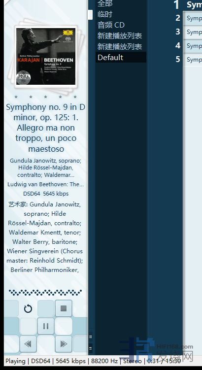

回E版,foobar 显示stereo哦!

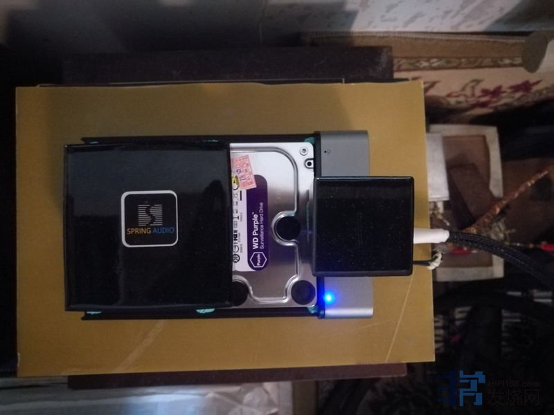

使用硬盘,要在声音表现上与U盘比,还真得下一番功夫!首先,必须要搞好散热和避震。我是把硬盘盒的盖子拿掉,然后用了泥胶把硬盘牢牢的粘在硬盘盒上,然后再把硬盘盒粘在一块电木板上,电木板下垫上书。把硬盘校好水平,硬盘上再用了一块“黑海神镇”镇着!
第二,最关键之处是要用 线性电源给硬盘盒供电!
第三,USB线一定要有一定的素质!贵的我买不起,只好用西电线DIY了一条,数据和供电独立屏蔽。。
这几样做到位了,这硬盘也能发出浓郁厚重大气的声音来,音场、能量感、密度感甚至韵味等等都有胜出U盘之势,U盘只在细腻度上可以略略胜出一点点!

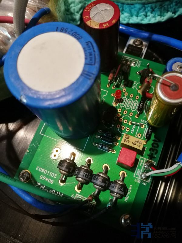

线性电源原先是给精工唱放供电的,现在改造成12V给硬盘盒供电,比较发烧!呵呵。

不知这位烧友是否增加了5V线性电源,硬盘有两路电12V 5V,只供一路12V还不够发烧,因硬盘盒内还有一路DC/DC,是将12V降到5V的,因此你还要将硬盘盒内的5V线从12V/5V的DC/DC变换器中的PCB板上割出来,再接在5V线性电源上。我已经玩过,最终还是回归到X1上,因为X1有两路线性电源12V,5V给硬盘
shiwenqi 发表于 2017/4/11 19:16:32
5V的没动。对硬盘盒来说,5v这组应该是USB线提供的吧?有兴趣的倒是可以玩玩USB线,多用一个A口,把供电独立出来,单独接一组线电。
