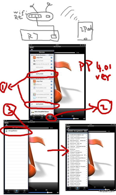

再次求请e版详细描述下苹果平板远程控制R7. 我的平板电脑下了PP远程控制软件但与您介绍的手机版接法不一样平板要求添加设备名称等搞了很久搞不好,请求e版烦赐教程谢谢了!
呵呵,这个无能为力了,我的ipod顺利搞掂,ipad方面财政部长还没有拨款给我去买呢。
首先,您的ipad和wifi已经连接上了吗?又R7和wifi也连接上了吗?

都已连接

或者您像我那样,把路由器只接R7先试试。

R7 & PLUGPLAYER
1、无线路由的LAN 开启DHCP服务(默认应该是开启的)
2、R7 IP设置 自动获取IP(DHCP)---有线--->路由器LAN口(如R7用wifi链接跳过1&2)
3、IPAD WIFI 链接路由器
ipad pp ver4.01版本
Devices --》如图1项  均选择 HD PLAYER(无需其他设置)
Browse--》如图2&3项
最后编辑iyaiya 最后编辑于 2012-02-29 20:55:20
4438#
谢谢iyaiya兄指教,刚才看了我pp软件版本是3,12是老版本界面不对,准备再下个4,1新版本
