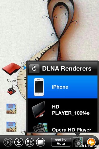

CD唱机只需要我们看到曲目数字就可以了,我们可以通过翻看CD包装中的文本查看曲目的所有信息、封面封底、歌词等等。但是数字播放器的屏幕是不可能把这些信息全部展示出来,或者因为距离的关系导致看不清楚。但DLNA的功能中其实集成了这项很重要的功能,可以把唱片文件夹中的封面封底等图片传输到手机上浏览,随意进行放大和翻页。 以苹果系统的8PLAYER为例
   将播放器的接收端(render)设置为手机
进入唱片文件夹的cover文件夹
可以看到封面和很多信息
如果看不清,还可以放大
这样数字播放器的操作感就可以像CD机一样直观了,由于存储量无限大,它的方便性和优势又是CD机无法比拟的。

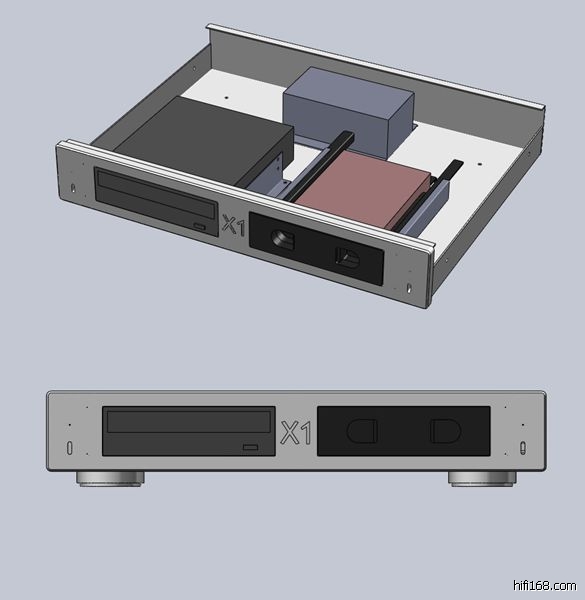

您的想法很好,我们已经充分考虑到了。由于硬盘和光驱在工作时都有很大的震动,内置在机箱内对声音有很大的负面作用。而且内置硬盘对电源的影响也是非常大的。因此我们刚刚设计了一款数字播放器的扩展附件,它的长宽尺寸与R6/R7相同,型号已经命名为X1,X1提供了一个5.25寸台式机光驱和一个3.5/2.5寸抽取式硬盘安装位,采用线性电源供电。这样最大限度的隔离了光驱和硬盘的震动对主机的干扰,既不不占用主机的供电资源也不污染主机的供电系统。在前面板上,我们还为这两个设备分别设有独立的电源开关,使用其中一个设备时可选择关掉另外一个设备,两者不会相互影响, 见图。X1将会与R8配套供应,过去购买R6和R7/DL7的用户同样也可以选购X1作为附件使用,本月底即可上市。
最后编辑欧博音响 最后编辑于 2013-05-07 14:51:42

光驱的接口是USB TYPE-B,硬盘接口是USB TYPE-B和SATA两种,如果用SATA口就是直连到播放器的。
USB TYPE-B就是常说到的方口USB,可以选购各种发烧USB线材。

ji建议欧博    新出的X1  扩件  外观  最好还是和R7一样     。很欣赏胡桃木饰顶的参考系列外观,古朴    典雅。与众不同。
您的这个建议我们也考虑过,考虑到绝大部分用户会将X1放到R6和R7的下面,如果顶部有木条的话会不平,也会增加X1的成本,我们希望X1的售价是任何人都能够接受的,因此对成本的控制是非常在意的。
