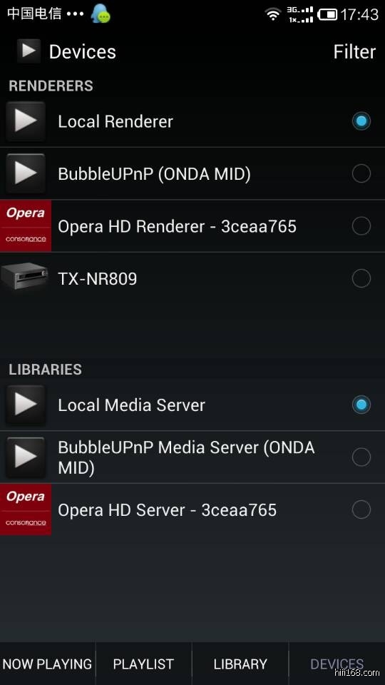

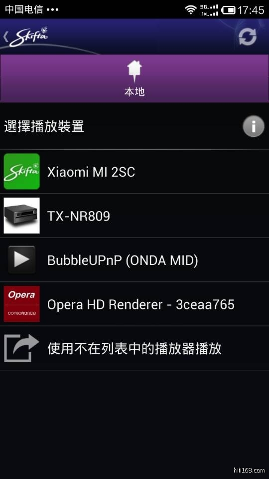

我下载1.2.4,直接一次升级成功,用安卓软件遥控界面有欧博的大红商标显示了~
jpg(2013/10/6 17:14:05 上传)
最后编辑1011 最后编辑于 2013-10-06 17:14:05

关掉杀毒软件,下载完插上U盘,界面切换到“OK TO UPDATE”确定进入后,点状的升级中状态会持续几个小时(一整夜)不动,为什么还是不行?虽然欧博的大红商标也显示了,但还是V1.2.3的版本
而且,收音机的台北爱乐也不见了
欧博出来指导下啊!

亲爱的用户:
     十一假期放假,未能及时回复,抱歉。我们0927的固件加入版本保护功能,如果升级成功的话,您再次升级相同版本是不会继续工作的。您看看手机控制的server和Render图标是否已变成红色opera标,参考1011兄的图片,如果一样,说明已升级成功。
至于“台北爱乐”电台不见了,是0927固件对网络电台做了优化,删除了过去的列表,单从这点看,说明您已经升级成功了。您还需要再刷一次电台更新包,就可以得到更多的电台了。节前未更新电台升级包,明天上班后,我们将重新上传电台更新包,到时您再刷一次即可。

手机控制的server和Render图标已变成红色opera标,说明已升级成功------但为什么最后显示还是V1.2.3而不是v1.2.4?。
您还需要再刷一次电台更新包,就可以得到更多的电台了。节前未更新电台升级包,明天上班后,我们将重新上传电台更新包,到时您再刷一次即可。-------
好的,我再试试,谢谢欧博!
