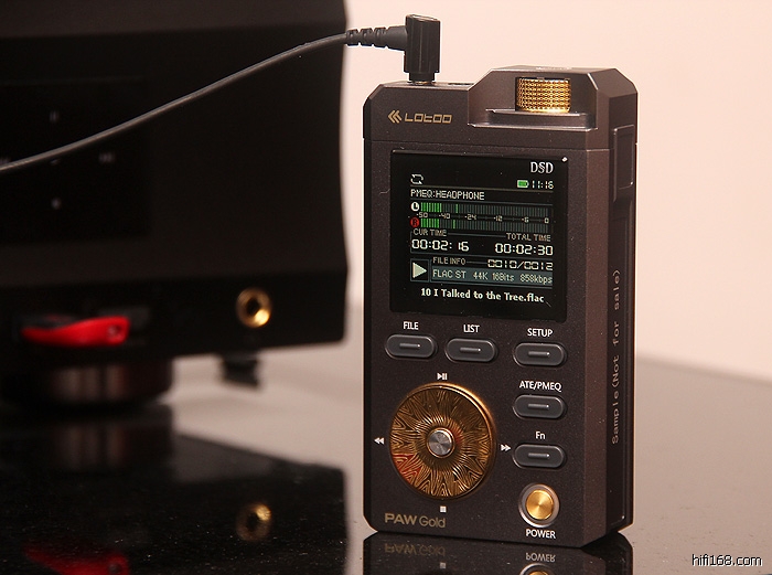

我们的生活任何时候都不能缺了音乐,在家里需要音乐,在旅途中同样需要音乐,所以随身听也是我们发烧友必备的器材。
随着DSD音乐的普及,DSD的随身听也雨后春笋地出现,这次试听的就是北京Lotoo乐图的PAW GOLD 参考机便携DSD播放器。
淘宝售价1.2万元。
PAW Gold是Lotoo乐图基于多年来制造世界顶级专业录音机的技术底蕴,推出的首款便携音频播放器。它采用航空全铝合金整体切削机身,采用了镀金零件和蓝宝石玻璃。
PAW Gold支持原生DSD、FLAC、WAV、ALAC、APE等主流高品质音频格式。采用基于DSP的专业录音机技术架构。

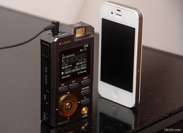

和IPHONE 4S的身材对比。
