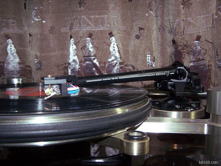

昨天将借来的SME V臂装上唱盘,既然老范、大草都这么推崇SME V加蜂鸟的搭配,有机会没理由不试一下。
SME V臂不难装也不难调整,花一个小时多一点搞定了,针压设在1.4克,侧压老范建议是0.1克左右,V臂的侧压0.5克以下没量度,白金鸟比黄金鸟稍重一点,就设定大约0.15-0.2这个范围,臂是借来的没敢加阻尼油,先听听再算,当然没忘记将唱头线换上阿杰版。
