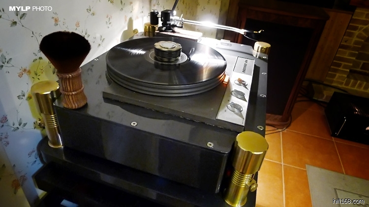

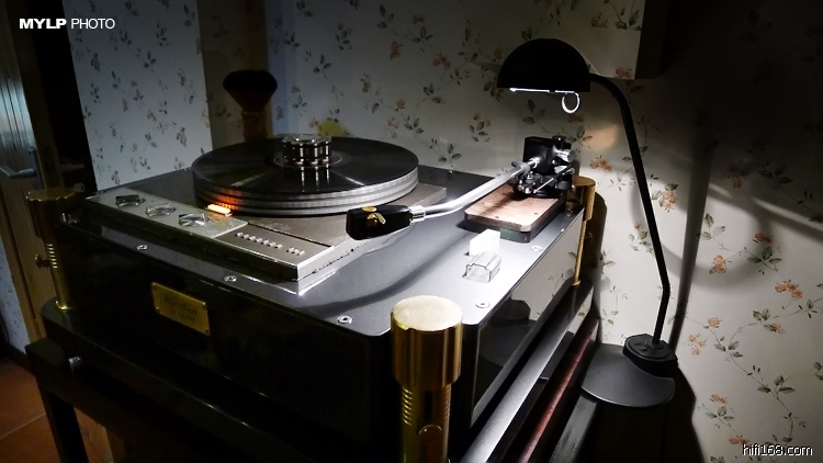

老E是个隋轮热爱者,之前一直在用301,花了不少心思DIY底座,现在又花大力气折腾401,刚刚给401装配了一个仿多能士老大的牛X底座,威猛无比!
按他的观点来说,认为401并不比301逊色,关键是要玩好了。
花费如此大力气去折腾401,俺还是头一回见到,这给401的玩家提供了一个很好的案例。这个底座是铸铝制造,属于重型软盘,结构和思路与多能士老大相仿。
黑胶 • 摄影 • 茶——听觉、视觉、味觉盛宴

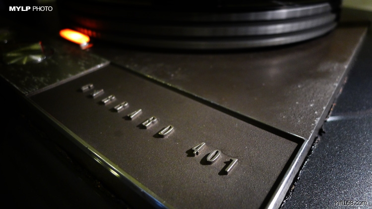

型号:TH&GA401,说明这是多能士与杰拉德的联姻之作。

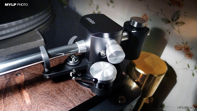

唱臂是高度风新款的309,我觉得比老款的好看多了,也好玩多了。

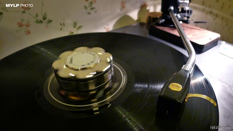

唱头是高度风的SPU
名气远没301大的401

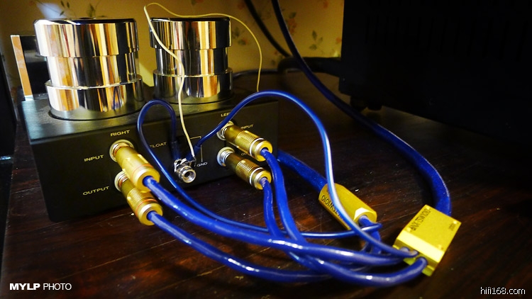

高度风的高端升压牛,信号线也是高度风的。
旁边还有一头牛,国内拉菲尔出品的,素质也相当不错。
MM唱放是老E的DIY作品,仿马7唱放。他说马7唱放已经焊过很多台了,这台是做得最好的,主要是在电源上花了功夫。。

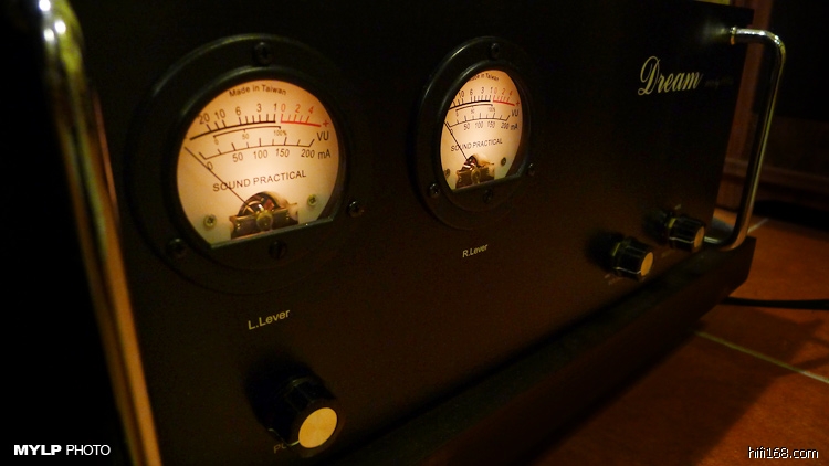

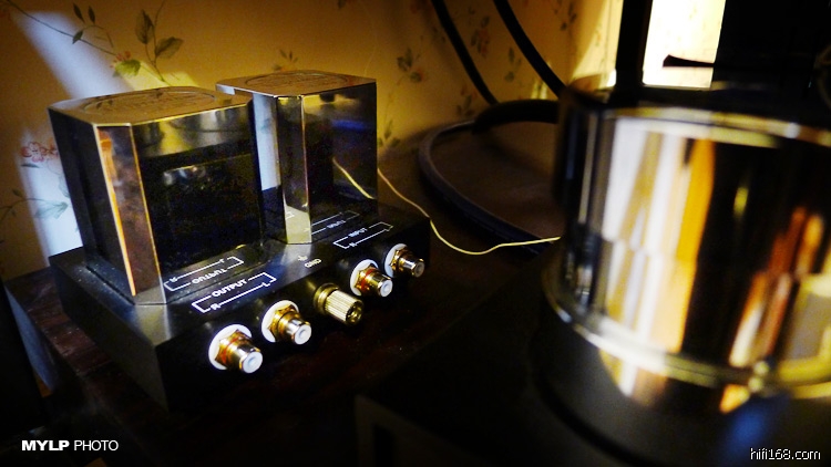

WE106/WE20A胆前级,老E的DIY作品。
很喜欢这种复古的外形。。
用料很给力。。

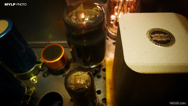

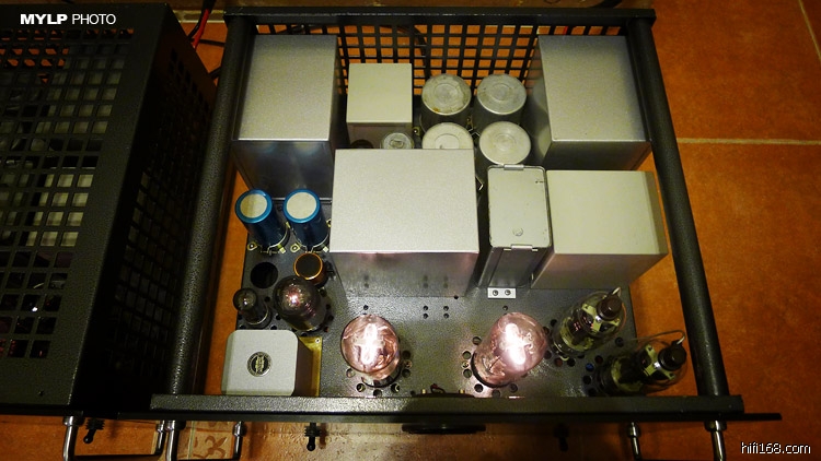

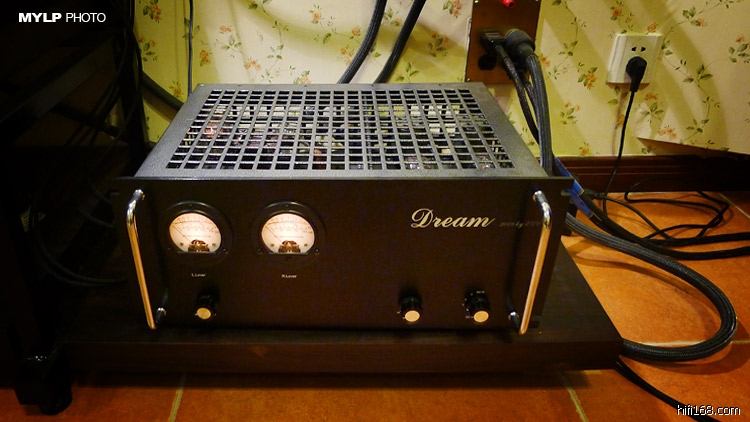

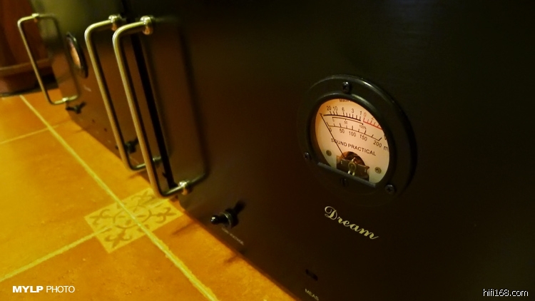

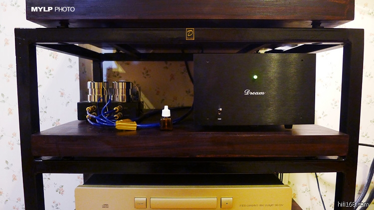

后级也是老E的得意之作:211PP,在胆艺轩的DIY大赛中获奖的。
外形极其威猛,跟前级一样的风格。

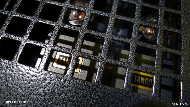

脱掉外衣看看
用料当然也是很给力的

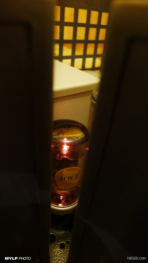

从散热孔看出去,依稀可以感受到老E的幸福。。
靓胆

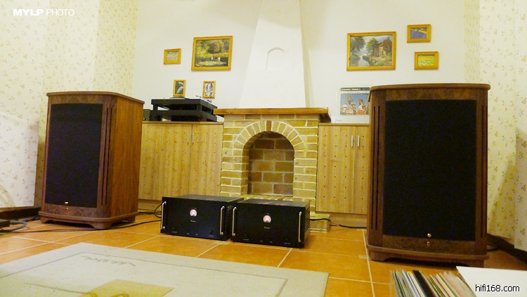

音箱是天朗的“啃得饱”大衣柜,是老E在广州的时候买的,俺听了好多次了。。

原帖由 溪秀兰 于 2011-2-19 17:25:00 发表
天朗的“啃得饱”大衣柜不加超高音单元够听吗?
我也觉得够了,玩天朗可不要奢望直冲云霄的那种高频,在保证较高的高频延伸的同时,又能有不俗的厚度与顺滑度,才是它应该有的东西。当然每个人的耳朵对高频的要求是不同的,也有人喜欢加超高来玩。。

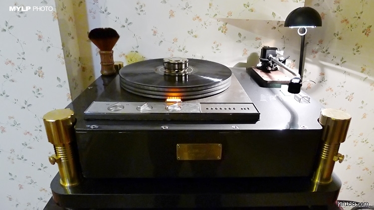

老E的这套系统,除了音箱没变之外,其他器材全换了,所以我听到的声音跟以前在广州时改变很大,整体的声音乐感相当好,味道浓郁,细节丰富。以前听过老E用300B和EL34推挽来伺候,虽然表现不俗,但感觉音箱还未能“啃得饱”,现在用了211大管来发力,动态与气势都出来了,宽松、从容、大气,真是可喜可贺!
我们同场对比了301和401,感觉301经过老E多年来不断地折腾底座和调教,已经非常成熟了,出来的声音很正道,相比之下,由于401刚刚完工,尚在调整阶段,还存在一些不足之处,我感觉它已经成功地引入了多能士的声音风格,但杰拉德的风格还是稍弱了一点,如果能将轮驱的特点也能尽情发挥出来的话,那就完美了。事实上,在德阳的两天时间里,我看到老E在不断地调整和试验,声音也明显朝着良好的方向前进着,凭老E的经验与技术,相信不久就能调整到最佳的状态,等着。。。
301和401同台较量:
301,搭载的是高度风老款309臂,同样是SPU头:
301采用双层实木结构,非常重,底座下面加气垫避震脚钉:

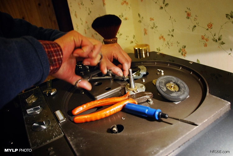

老E在动手术:
