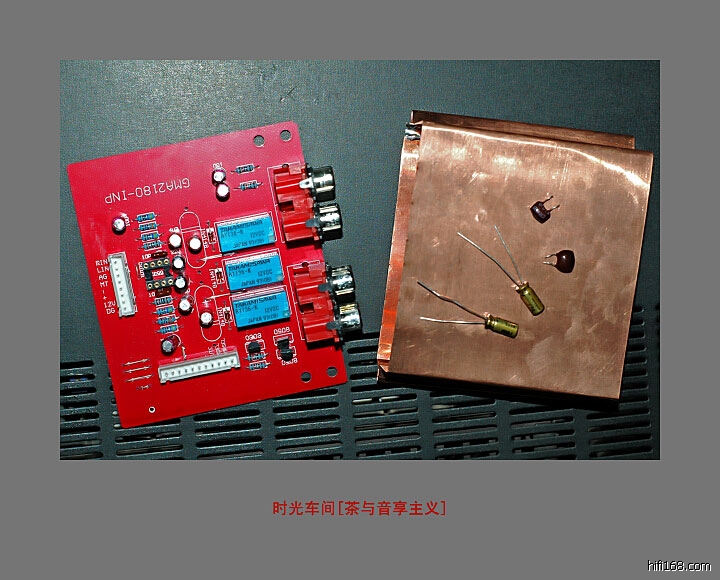

谭工的药方寄到,两对电容,一对偶合,一对返馈。

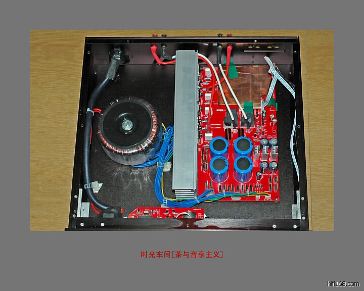

开盖换料,看清楚内部,右侧主板,左侧一环牛,空!!!
主板后部还有一块信号输入、前级板,外部有铜板罩屏蔽(一块铜板罩的固定胶脱落,俺先用电工胶带粘固着)。
内部工艺简洁、工整。
拆下的前级板和铜板外罩,以及准备换装的电容。
最后编辑时光车间 最后编辑于 2011-03-17 16:28:13

换上谭工开的药片,功效如何呢?
变化是明显的!
低频明显是收拢起来了,能感觉到下潜的一些规模感;中频的密度和量感都提升了些,高频原来的单薄也改善了。音色方面很接近2A3单端的路子,三频改善后,整体声音风格依旧没脱离平和、质朴的本底,虽然不如胆机那样质感强烈、泛音丰富、厚润顺滑,但声音的平衡与平和让你不会去刻意品评低频如何、高频又怎样,反正唱片在转,你也就静静的听着,要怎样讲呢?
就是中性、耐听吧!!!
一台倾向胆机风格、音色没有宣染个性张扬,不着力强调解晰力和速度感,音质不紧但也不松散的晶体管合并功放。
