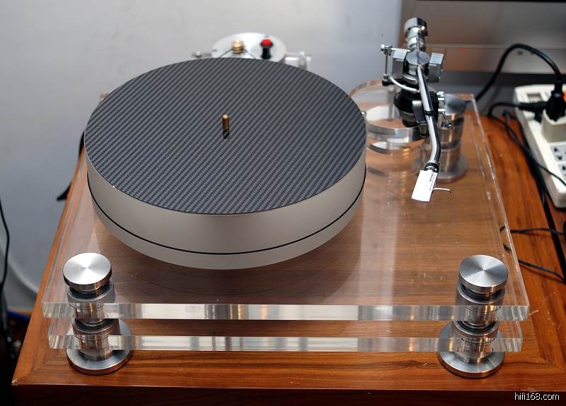

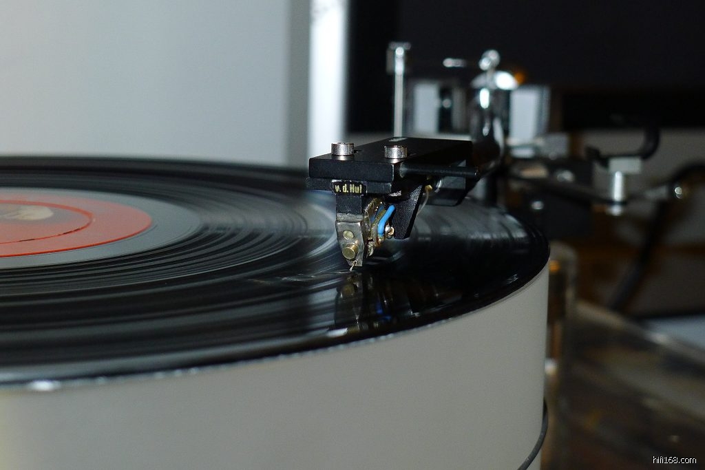

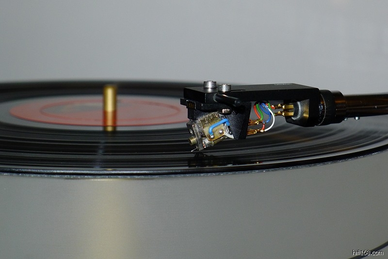

机缘巧合,用上了合肥蒋鹏的TB11~~搭配SAEC WE-308SX
