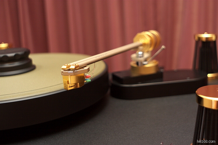

Thales Simplicity 金筷子唱臂
接着下来要介绍的也是我最感兴趣的瑞士Thales Simplicity
金筷子唱臂。
这个唱臂的特别之处就是利用转轴唱臂结构做到接近直线循迹唱臂的效果。
其标称的误差只有0.008度,大大低于普通转轴唱臂的2度误差。
其秘密就在于他是采用泰勒斯原来来制作的,
在唱头的运动过程中不断对唱头角度进行修正,
让唱头始终保持与坑纹垂直而达到极低误差与失真。
具体的原理和图片大家可以参看《音响技术》4月号杂志。
点击可以下载:
http://www.tonarm.ch/uploads/images/Media/Audiotechnique.pdf
其核心技术就在于这个双万向轴承。这是有一间瑞士手表厂代工制作,
保证其极高的紧密度,精度与造工透露着瑞士的精致的手表工艺。

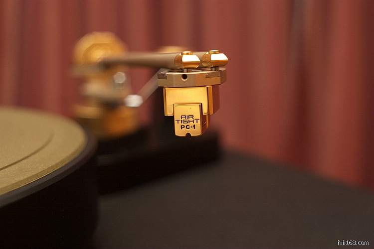

这个唱臂还有一个好处是调校非常方便与准确,而且换唱头也很方便,只要对每个唱头进行一次调整后,
以后更换的时候只需要松开一个螺丝就可以更换!
图中的是大草在用AIR tirght PC 1唱头。
最后编辑Willson 最后编辑于 2011-05-12 16:51:09

这个金筷子唱臂的确有其独到之处,从今次的听音感觉来说,可以感受到其实真非常低而且声音充满活生感。
无论是大动态的钢琴,大乐队,入到最内圈的地方依然从容淡定,没有半点开叉失真的不适听感。
而且定位非常准确,我们听播放小提琴时候,从最外圈到最内圈小提琴的结像有如针尖般的定位,印象中只
有调校正确的正切式唱臂才能做到。普通的转轴唱臂在这一方面很难做到,这是因为循迹误差所导致的。
调整安装非常简单人性化,可以说其集合了转轴唱臂与直线唱臂的优点。

原帖由 hpstudio 于 2011-5-13 18:11:00 发表
筷子臂是怎么做到双臂平行移动时候的左右平衡呢?双臂之间的连杆除了唱头盖位置后面中心轴的内框也属于连杆?两个臂之间会不会上下摆呢?
两个臂杆是程一定的夹角的,因为是采用泰勒斯三角定理来修正误差角度,也就是说唱头在平衡移动的时候,其中右面的臂管是跟着移动伸展,才能补偿角度的误差。
后面是一个双万向轴承,两臂之间是不会上下摆动的。这个是官方网站
最后编辑Willson 最后编辑于 2011-05-13 19:26:55
了解最新的音响唱片资讯请关注www.hifi168.com
20#
原帖由 hpstudio 于 2011-5-13 19:28:00 发表
那么说筷子臂后面的是万向轴,前面的筷子头是水平轴,这精度挺要命啊~~~
没错!的确要求加工精度很高,所有轴承都是委托瑞士的钟表厂代工,而且用到了宝石轴承。
