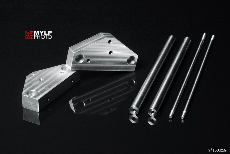

唱机部分比较简单,关键的东西都完成了,剩下也只有一些小地方要做的,先暂时按下不表。其实这次DIY的重点是直线臂,难度比较高,对我而言绝对是一种挑战,同时也是很让人心跳的充满激情的DIY项目,所以花了很多时间去构思设计和备料,比以往任何一次DIY都要给力。至于是否能成功有待考验,能响是肯定的,只是声音素质心里没底,不管怎样,先过把瘾再说,不行就作为本公司的收藏品来把玩了,所以尽量把它做得精致一点。。
先亮一亮主要的部件。
这是直线臂的骨架部件,螺丝嵌装:

27#
滑车承载平台。。

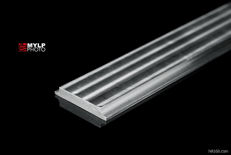

28#
晶莹剔透的石英棒。。
黑胶 • 摄影 • 茶——听觉、视觉、味觉盛宴
