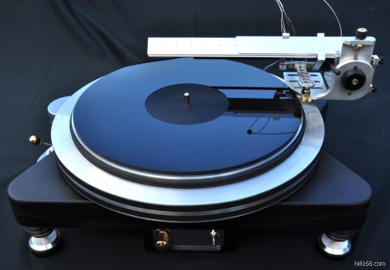

62#
贴张图供参考。

原帖由 yabill 于 2011-6-1 23:06:00 发表
贴张图供参考。
这个设计挺新颖的,收藏此图了。。

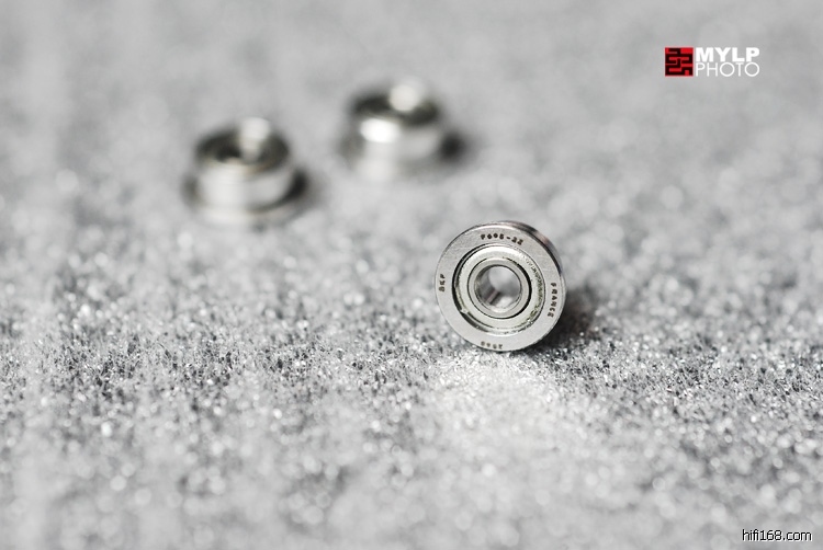

被动式机械直线臂,原理和结构都十分简单,但要做好真是很难,最关键的问题自然是精度。由于特殊的运行方式,直线臂的精度要求远比曲线臂高,而其中最重要的部分应该是滑车系统了,除了表面光洁顺滑的滑轮导轨外,滑轮(轴承)的精度和灵敏度是重中之重,这次为了寻找较好的微型轴承也花了不少时间,可惜找不到顶级一点的产品,最后选择了暂时能买到的最好的瑞典SKF,轴承界的名牌。。

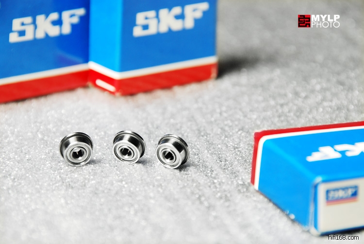

65#
SKF法兰微型轴承,负责唱臂的横向运行。。

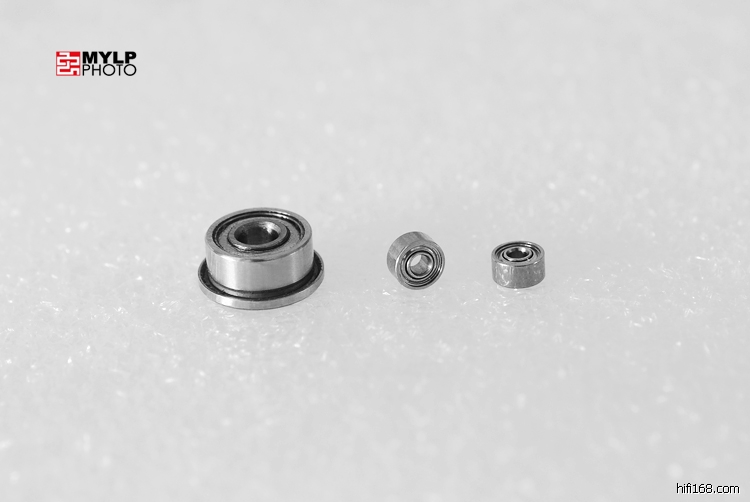

66#
还有两粒更微型的轴承,用于唱臂纵向运行部件,选用的是日本的NMB轴承。。

67#
轴承是不是陶瓷的?陶瓷的会更顺滑
