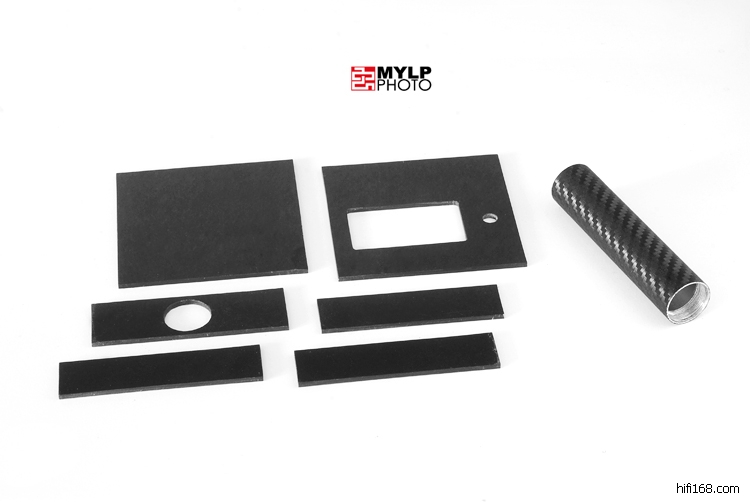

准备做唱机的另一个小玩意,就是测速器。。
黑胶 • 摄影 • 茶——听觉、视觉、味觉盛宴
65#
加装测速器,方便随时检测和调整转盘的速度。。由于唱机底座当时没有预留测速器的位置,所以只能是以外置的形式来安装了。。
加工好的外壳散件:
66#
安装中。。
67#
最后完成的样子,纯手工制作,还算精美。。
