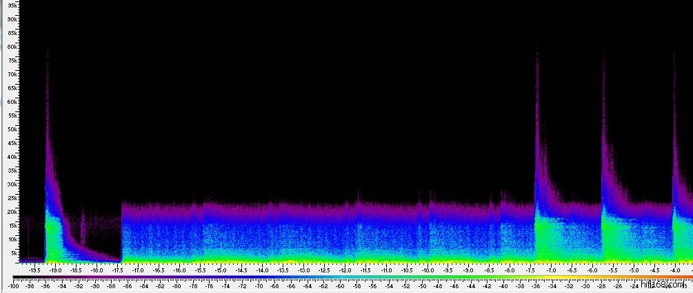

这是一张我的黑胶抓轨的声谱图

高频谐波竟然去到近80k Hz,非常离谱。怪不得几乎所有的金属高音都发出刺耳的尖叫了。
还是软球顶和平面振膜好,好铝带也行。

从50年代以来的各型模拟母带录音机的高频上限好像都离20KHZ不远,LP中的超声波恐怕另有来源。我个人也是模拟声爱好者。

这个应该是特例吧。

黑胶来说,一般去到4、50K,不是问题。

母带能记录到多少?

制作精良的LP唱片高频达到40KHz还是靠谱的,到80KHz应该是哪里出现高频共振了吧,不过即便如此,这个80KHz也不应该是刺耳的原因,因为人耳对20KHz以上的信号已经不敏感了......另外,模拟开盘母带到40Khz根本不是问题。

如果是新版黑胶或者是直刻盘有可能能到这个指标~~~~另外就是噪音也能到这个指标~~~
